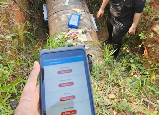

      为了临时监测偏远地区的输水流量,并与现有的管道式流量计的可疑读数或显示错误快速比对,该公司正在寻找一款便携式的流量计,用于对主供水管道(DN750 / ~30")进行非侵入式的测量。该管道中的流量约为 1200 m3/h。供水管道的材质与安装条件,为测量带来了特殊的挑战。供水管道由碳钢制成,内衬水泥,外涂沥青。测量点为该国某偏远地区的一段裸露的地下管道。潮湿的气候以及土壤运动,也对该应用产生较大的影响。
      科隆解决方案

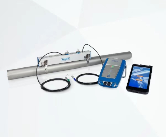

      该水务公司决定采用 OPTISONIC 6300 P 外夹式超声波流量计。该仪表集成了坚固耐用、易于安装的外夹式传感器导轨,以及便携式电池供电的信号转换器。该款流量计的灵活性,尤其适用于对泵和管道式流量计等固定设备进行检查与比对,或临时替代故障表。流量计的防护等级为 IP66/67,可用于暴雨和短期水淹的地区。信号转换器可连接一根或两根导轨,实现单通道或双通道测量。对于该案例而言,采用的是由两根导轨所形成的单声道 Z-测量模式。该外夹式仪表配备了平板电脑,通过 Bluetooth® 蓝牙通信连接到信号转换器,在安装点数米范围内即可便捷地监测读数。
      该流量计的新版本,进一步提升了对内衬(如,水泥)管道的测量性能。因此,即使在困难的工况条件下,OPTISONIC 6300 P 也能长期稳定地进行测量。在调试过程中,很快就获取了良好的信号强度和相应的信噪比。为了优化工况条件,在安装导轨之前,已将管道表面处理到光滑。

      OPTISONIC 6300 P
      便携式外夹超声波流量计,适用于临时性地测量液体的流量
      ●便携式电池供电仪表,用于收集额外的流量信息,或者用于经济高效地对现场流量点进行验证测量
      ●适用管径为 DN15…4000 / ½…160";温度最高为 +120°C
      ●便携式信号转换器,集成数据记录功能
      ●使用 USB 电缆或是无线蓝牙 Bluetooth® 连接,在移动智能设备上通过 OPTISONIC 6300 P mobile app 程序进行调试、监测和数据分析
