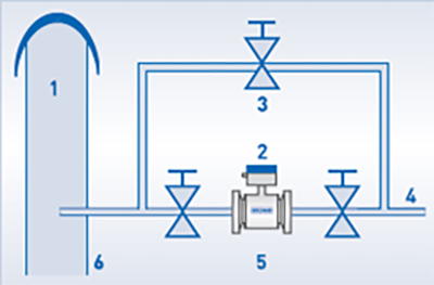

      1、污水隧道系统
      2、TIDALFLUX流量计
      3、旁通管路
      4、分区污水入口
      5、干净,安全的维护区域
      6、出口方向

      客户选择了KROHNE的TIDALFUX流量计,因为它满足了他的所有要求。客户总共安装了24台具有各种直径大小的TIDALFLUX电磁流量计,尺寸从DN600到DN1000不等。TIDALFLUX具有耐磨的衬里,并使用安装在距管道底部10%高度的接液电极。这是一个主要的优势,因为友商用于测量非满管管道的流量计具有多个电极,在非满管状态,其大多数电极与强腐蚀性的H2S气体环境接触,结果导致仪器在很短的时间内就损坏了。
      TIDALFLUX流量计通过电容板和高频电路来测量管道填充液位。它使用了一种专利的非接触液位测量方式。集成在衬里内部的液位传感器不与液体接触,因此对漂浮在表面的脂肪和油不敏感。为了防止脂肪在客户管道与流量传感器的过渡处堆积,还安装了一段薄壁缩径管,以创建一个平滑的通道。TIDALFLUX能够可靠地测量液位在10%至100%管道截面之间的液体流量。

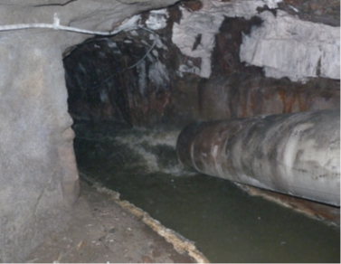

    图:污水管道到隧道的出口
