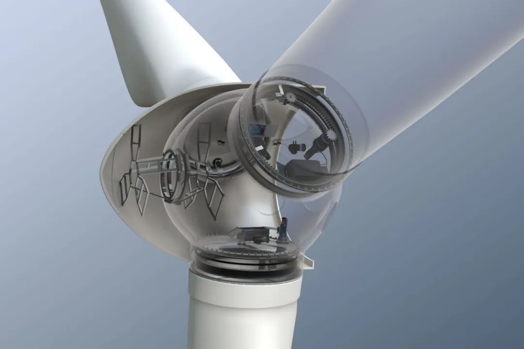

      电动变桨系统
      现代兆瓦级风力涡轮机通过变桨系统实现转速控制。该系统通过调节转子叶片角度优化风轮转速,整套变桨系统(含控制器)集成于轮毂前端。

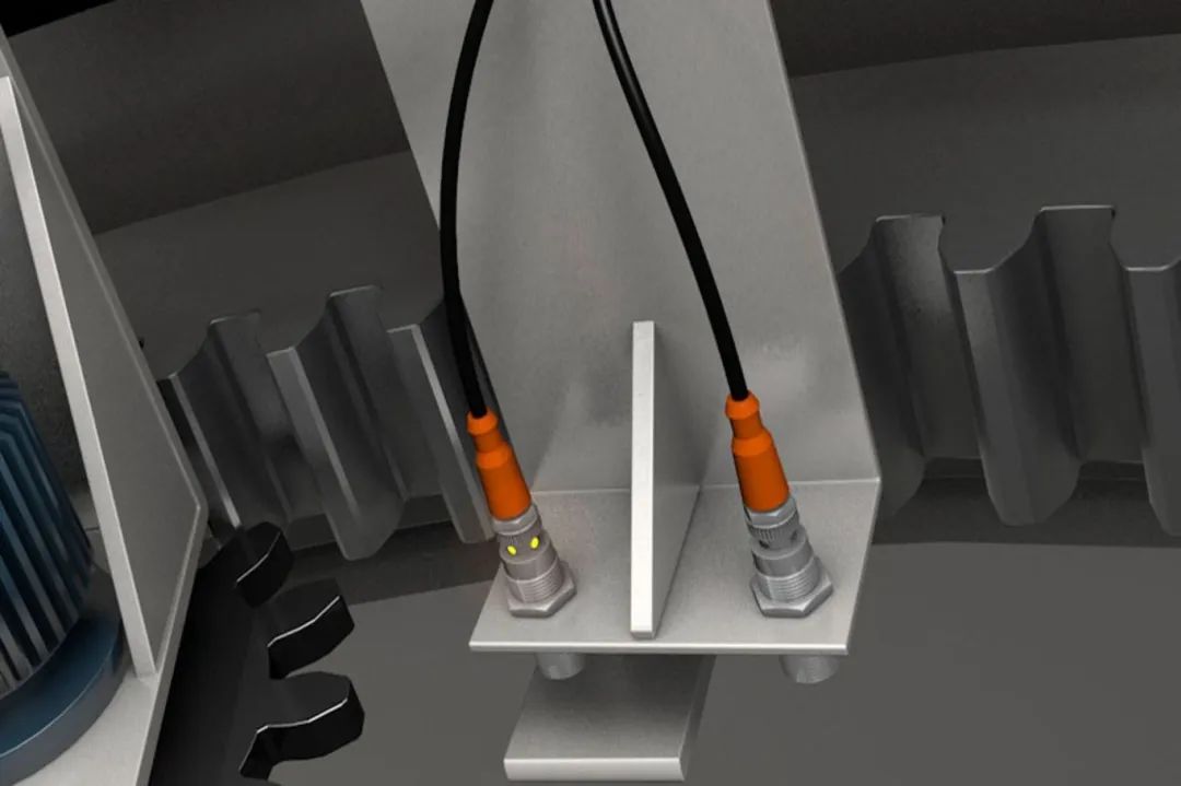

      转子叶片末端位置检测
      电感式接近开关IGS232可用于检测风力涡轮机转子叶片终端位置,当传感器检测到目标位置时,会向变桨控制器发送信号并停止驱动装置运行。该传感器凭借优异的感应范围、坚固结构及寒冷环境适应性,成为该场景的理想选择。
