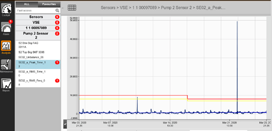

      如图,我们可以看到有一个高峰值,这也是我们需要立即找出的问题所在。
      第一个加速度检测峰值a_Peak近10G,第二个高达50G!
      同样的故障在加速度有效值a_RMS也展示了极高的损坏等级。由于阻塞无法消除,导致趋势不断恶化。
      这是一个非常活跃的水井,由2020年3-7月这4个月以来,潜水泵振幅多次超过设定值,且触发警报,如图是其中一个泵的峰值。

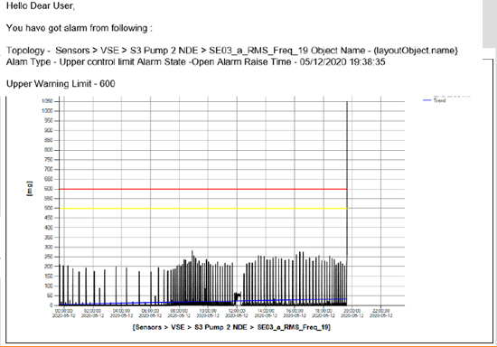

      LR SMARTOBSERVER软件将会实时监测设备状态并告知警报状态、时刻及严重性,也会如上图一般通过电子邮件方式让用户一目了然。
      另外,频谱信号可以定时或故障发生时记录并保存下来,还可以导出到其他应用程序进行分析,用于对损害原因的后期分析提供大数据来源。

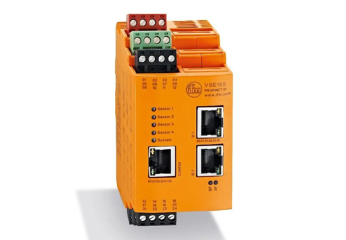

      智能振动分析单元VSE15x系列
      ●通信接口:以太网,支持Profinet、Ethernet/IP、EtherCAT、Modbus TCP等多种现场总线协议
      ●工作电压:DC 24 V±20%
      ●电流损耗:200 mA
      ●可接4个振动传感器(MEMS或IEPE)
      ●信号类型:MEMS 0-10 mA, IEPE
      ●分辨率:16 bit
      ●采样率:100 kSamples
      ●频率范围:0-12000Hz
      ●多达24个监测对象(由80个特征频率组成)
      ●全方位多样化监控
      ●ISO 10816 2/10-1000Hz标准,速度有效值v_RMS
      ●加速度有效值a_RMS,加速度峰值a_Peek
      ●特定频率监控:不平衡、不对中、松动、轴弯曲、轴承、齿轮啮合、气蚀等
      ●内部的历史记忆功能(带时钟)
      ●内置FFT/H-FFT算法
      ●2 x 静态输入 0/4...20 mA 或脉冲24 V (负载和转速)
      ●2 x 数字报警信号(PNP 100 mA) 或1 x 数字报警信号+ 1 x 模拟输出0/4...20 mA / 0...10 V
      ●温度范围:0-60 ℃
      ●防护等级:IP 20

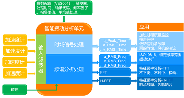

      传统振动分析系统由加速度计、数据采集单元和数据分析处理计算机组成,系统复杂,要求用户具备专业的振动分析技能,对操作人员有较高的要求,导致很难大范围推广。
      ifm创新地研发出集数据采集与分析处理为一体的智能振动分析单元,将传统在计算机进行的振动分析方法,如时域分析、频谱分析(FFT和H-FFT)等算法集成至数据采集单元,形成边缘计算控制器。智能振动分析单元经过前期配置后,可以自动分析,智能诊断,简单易用,用户无需专业振动分析技能即可处理各种复杂应用。
      基于边缘计算的智能振动分析系统

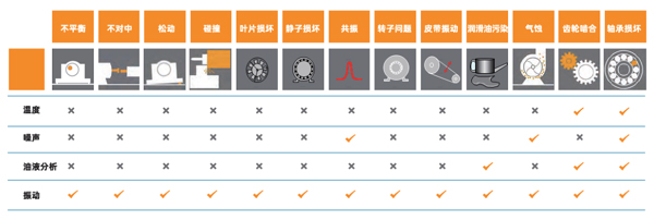

      振动监测作为机械类故障最有效的检测技术,可有效解决泵机组的以下问题:
      ●不平衡
      ●对齐问题
      ●机械松动
      ●滚动轴承
      ●叶轮频率
      ●液体湍流
      ●气蚀
