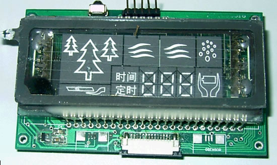

  • (1) 上电操作
    上电后 VFD 上面的 树 点亮,背景灯关闭
    刷卡 省电 保持断电前状态
    (2) 开机操作
    关机情况下,按 遥控机 开关机按键 或者 按键1,可以启动制氧机工作
    开机时候,蜂鸣器鸣叫1S
    左风 和 右风 交替闪烁
    同时制氧机电源开始供电 220V
    电池阀开始工作
    显示 当前累计运行时间 000
    注:如果定时操作功能启动,当前运行时间操作定时时间,按开机操作功能是无法开机的
    (3) 正常关机操作
    开机情况下,按 遥控机 开关机按键 或者 按键1或者定时时间到,可以关闭制氧机工作
    关机时候,蜂鸣器鸣叫2次1S间隔0.5S
    同时制氧机电源停止供电 220V
    电池阀停止工作
    关闭显示运行时间
    (4) 非正常关机
    正常开机情况下,外部断电,为非正常关机
    VFD屏幕关闭
    峰鸣器响(鸣2s停1s) 持续 30S
    (5) 定时时间设置
    正常情况下,按 遥控器上面定时 加 或者定时减,以及显示板上面的按键3或者按键4,启动定时功能(从当前时刻开始运行定时内设置的时间),同时定时 点亮,时间显示熄灭,里面时间开始倒计时
    在次按下,按 遥控器上面定时 加 或者定时减,以及显示板上面的按键3或者按键4,可以改变定时时间,定时 闪烁,时间熄灭
    注:定时时间=0时候,表示定时功能无效
    如果10S没有任何操作,返回显示当前运行时间
    (6) 电磁阀运行间隔设置
    正常情况下,同时按下显示板上面 按键3+按键4 3秒,可以设置定时时间
    时间 显示熄灭 定时也熄灭
    在按显示板上面的按键3或者按键4,可以改变电磁阀运行间隔设置
    注:间隔里面的0-7对应的是8+0.5×?
    (7) 节电模式
    如果节电模式关闭,按下 遥控器上面节电 按钮或者显示板上面节电按钮,可以开启节电模式
    节电图标 显示
    如果节电模式开启,按下 遥控器上面节电 按钮或者显示板上面节电按钮,可以关闭节电模式
    节电图标 关闭
    (8) 背景灯开关
    按下 遥控器 背景灯 或者 主板背景灯按钮,背景灯开启
    (9) 雾化按钮
    按下 主板 雾化按钮,显示板上面雾化功能开启,雾化按钮松开,雾化功能关闭
    (10) 感应卡功能
    正常情况下,同时按下显示板上面 按键1+按键1 3秒,可以设置感应卡功能
