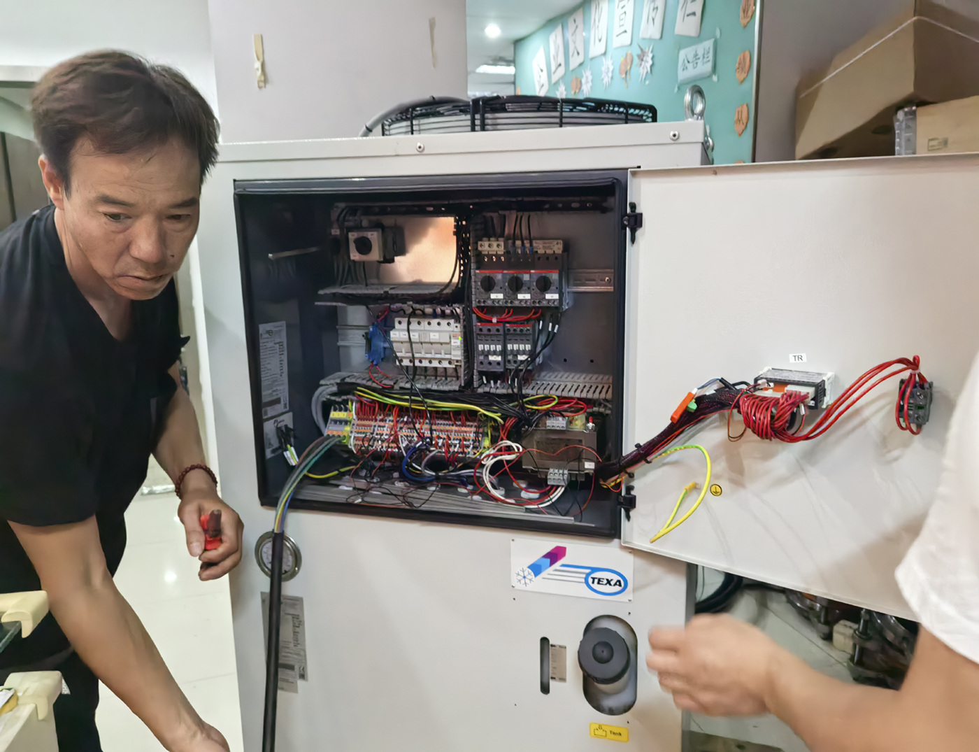

    1. 控制面板更换
    控制面板是水冷机的大脑,故障可能导致参数失控或无法启动。
    操作步骤
    1.        断电:关闭总电源,悬挂禁止合闸警示牌。
    2.        备份参数:记录原控制面板的设定温度、压力保护值、定时等参数(或拍照)。
    3.        拆卸旧面板:松开固定螺丝,断开电源线、传感器线(标记线序避免接错)。
    4.        安装新面板:固定新面板,按标记连接线束(注意传感器类型匹配,如PT100NTC)。
    5.        通电测试:恢复电源,设置原参数,运行设备检查各功能(制冷、报警、定时)是否正常。
    注意事项
    ·         新控制面板需与原设备型号匹配(电压、接口数量、协议一致)。
    ·         传感器线接错可能导致温度显示异常或保护误动作。
