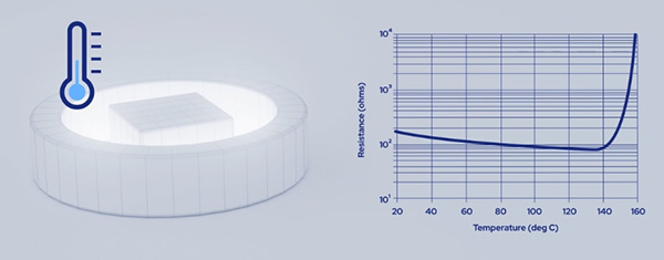

      精度是最重要的。对于所有机器人关节,电机和齿轮组必须提供平稳精确的加速/减速和稳如磐石的固定能力。但是,具体的转矩和速度要求可能会有所不同,具体取决于每个关节的功能。 电机扭矩对于距离操作位置较远的关节尤为重要,这些关节必须支撑机械臂、关节和机械臂末端仪器的累积重量。电机速度则对于执行较大定位运动的关节的效率十分重要。温升也是一个重要的考虑因,必须避免在机器人关节内小范围出现过高的温度,否则可能会降低电机旁边轴承和齿轮箱的润滑性能,或阻碍热限制电子反馈设备的功能。

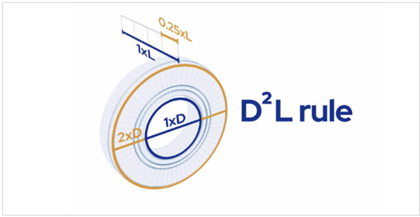

      在选择过程中,请考虑相对较大外径的齿轮组是否能够满足设计要求,从而通过使用较大直径的电机来利用 D2L 规则。
      在手术机器人设计中,设计师可能而更关心轴向尺寸而忽略关节直径,因为目标是让多个机械臂尽可能紧密地协同工作。但D2L规则指出,转矩的增加与电机叠片长度的增加成正比。或者,随着力臂直径增加的平方而增加。因此,更大直径的齿轮组,可容纳更大直径 但更短的电机,可以在尽可能减小有效关节宽度方面发挥巨大作用。

      力臂直径:D2L规则意味着力臂直径的任何增加都可以在不损失转矩的情况下使叠片长度大幅减少,这是节省空间的理想方式。

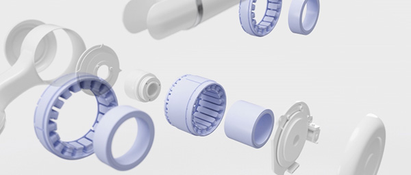

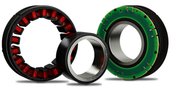

      科尔摩根相信,电机的设计应该适合应用,而不是反过来。我们的 TBM2G 系列无框力矩电机专为满足紧凑型手术机器人关节的标准谐波减速机的尺寸、 转矩和速度要求而设计。
      TBM2G 电机利用 D2L 规则,在轻质、轴向紧凑的关节中提供出色性能。该系列电机还具有大通孔,可容纳穿过复杂手术机械臂关节的接线和其他组件。同时,可与各种编码器配合使用,甚至可以配备 不会增加电机长度的集成霍尔传感器。由于温升极低, 这些电机可以靠近温度敏感组件运行,而不会影响性能。
      科尔摩根可提供各种尺寸和标准选项的TBM2G系列电机,让您实现理想适配。
