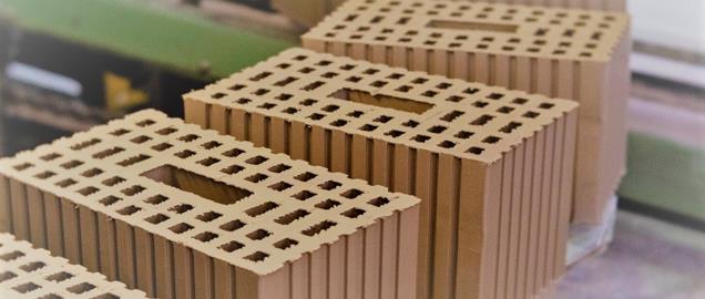

      粘土砖的主要原料是粘土,在成型之前,需要将各种原料充分混合,然后暂时储存几天,使水分均匀分散。只有经过这一过程后,糊状物才能送入挤出机,然后压实矿物混合物并通过模口挤出。这样就形成了一个具有固定宽度和高度的连续砖块柱,然后再使用砖块切割机将砖柱切割成特定长度的砖块。整个过程中,切割环节是决定砖块品质、是否满足应用要求的重要环节。
      客户需求
      精准无误,整齐划一
      建筑工地要求任何偏差都不得超出紧密的公差范围,因此托盘上的每块砖必须保持完全相同,整齐划一。目前,由于砌砖工很少用砂浆铺设垂直多孔砖,而是按照计件工作用薄层砂浆将它们粘合在一起,标准化测量已经成为主流。为了减少间隙误差报告,避免每次发生偏差而延误生产。砖块切割设备制造商需要不断改进现有生产工艺,高效、稳定、精准地将连续的粘土柱切割成一致性地单独的砖块。

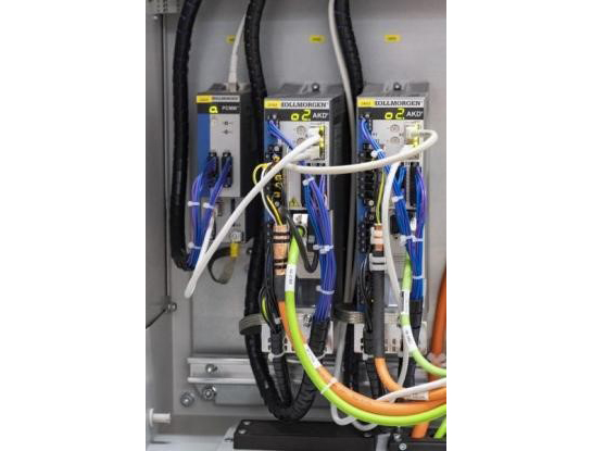

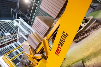

      最终,砖块切割机设备制造商Freymatic选择了科尔摩根AKM伺服电机搭配科尔摩根自动化系统组件KAS的自动化解决方案,实现了切割设备的改造升级。
      方案特点
      高效稳定的切割

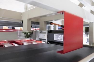

      砖块切割的主要特点是挤出机的粘土柱连续进料以及不连续切割。为此,切割机采用了飞锯的基本驱动布置,即基本上设计成一根细钢丝,像竖琴弦一样从上到下随着带锯迅速穿过软粘土柱。科尔摩根的AKM伺服电机安装在驱动轴上,凭借其出色的性能、功率密度,以及超低齿槽效应与低谐波失真,能够确保运行顺畅,实现高效、稳定地切割。
      精准便捷的设计
      过去,绝大多数功能都需要反复重新编程,编写大量的代码。如今,我们只需将预制的功能块集成到运动项目中。结合图形化编程,现场工程师可以更好地了解:每个参数变化会有什么影响。如此准确高效的工作方式得益于科尔摩根自动化系统组件KAS,尤其是内置的Pipe Network设计。
      Pipe Network可以在很短的时间内清晰准确地复制机器架构,包括应用中各轴间的依赖关系。在Pipe Network中,原本非常复杂的编程被带拖放功能的图形描述所取代。从虚拟主机开始,组件之间的所有功能和关系,以及所有的运动和设置都可以通过图形描述功能块进行定义。如果系统可用,科尔摩根自动化系统组件还提供了虚拟仿真功能,无需连接任何设备即可实时优化运动曲线、轴条件或同步。
      消除波动的控制
      切割机的运动控制设计十分精密,使得切割机能够使用非常柔和的运动任务曲线从粘土柱上切割砖块。AKM伺服电机拥有高达额定电流五倍的过载能力,可以确保在运行过程中突发的速度波动不会导致切割过程发生故障,实现精准切割。
