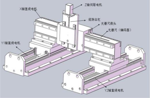

      X/Y驱动轴龙门是OLED缺陷检测设备精密运动平台的经典结构(如下图),它以运动平稳,刚性强、空间布局合理、稳定可靠而广泛应用于精密定位运动场合。该平台的一般性能指标为各轴重复定位精度为1um,定位精度2um以内,在合理加速度范围内各轴的定位精度1um完成的整定时间在100ms以内。在实际设备配置中,光栅尺分辨率为0.1um,补偿后X轴何Y轴的定位精度均为2um以内,Y轴的定位精度为2 um以内。受限于检测定位精度,OLED面板的良品率通常较低。

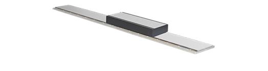

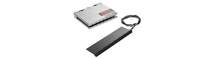

      X轴的负载通常在5-10kg以内,针对X的应用需求,科尔摩根运动控制专家为其选配了高动态响应的IL无铁芯直线电机,驱动X轴在相机曝光检测过程中进行高频的扫描运动,执行频率可达30Hz到40Hz之间。
      Y轴由于横梁负载重,执行频率要求相对平缓,所以选用了科尔摩根IC有铁芯直线电机。在苛刻的节拍运行环境下,IC有铁芯直线电机依然能保持稳定的定位精度及平缓的温升宽度(30°C以内),并且在满足客户动态跟随误差8um精度的条件下,整定时间可达到10ms以内。

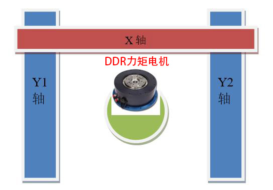

      除了直线电机以外,DDR力矩电机在OLED检测设备上也表现优异。在面板检测平台的中心,集成了DDR力矩电机,用于调整被检测面板的摆放角度,从而保证了被检测面板与检测机构轴的平行度与垂直度,极大地提高了检测工艺的调整速度。DDR力矩电机拥有气浮轴承和4读头的高精度光栅尺反馈系统,重复定位精度可达到±0.5角秒,定位精度可达±1.5角秒,平台定位精度显著提升。
