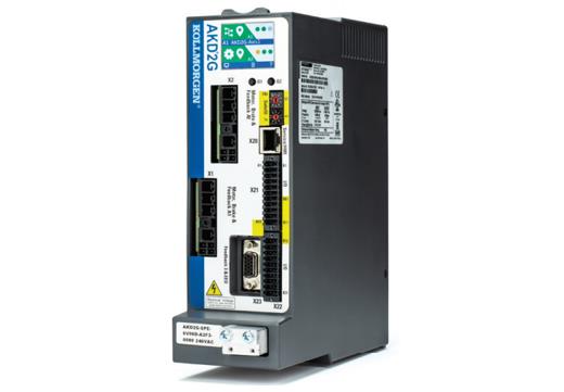

      科尔摩根的AKD2G 伺服驱动器提供集成SafeMotion安全功能,包括安全制动控制 (SBC) 和安全制动测试 (SBT)。这些安全功能独立于机器控制器实现,可帮助你在保持生产线效率的同时符合法规。
      由于内置 SBC 和 SBT,AKD2G驱动器特别适用于改进包含垂直轴的机器的操作设计,同时确保符合安全标准。当使用冗余双通道安全制动器被认为过于复杂或过于昂贵时,结合驱动SBC和SBT的应用程序将越来越有用。
      单通道制动器的挑战在于没有符合 ISO13849 安全等级的冗余和复杂计算。带SBC和SBT的 AKD2G可提高安全性,而无需使用双通道制动器。

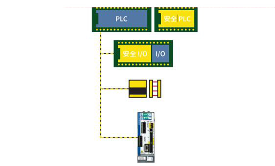

      由于安全运行指导在逻辑上需要安全通信,因此AKD2G伺服驱动器使用安全协议 FSoE(EtherCAT上的故障安全),使得安全技术通信可纳入机器现有的实时通信中。SafeMotion功能无需额外接线或I/O模块。

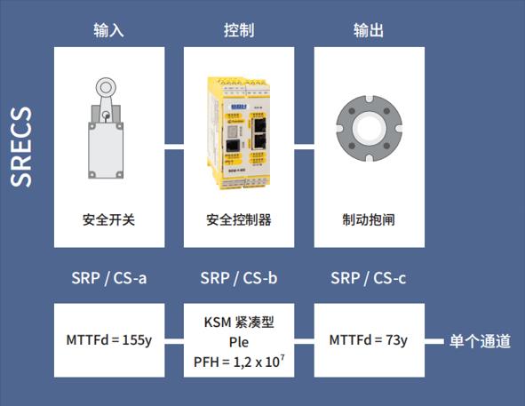

      伺服电机中弹簧制动器的最初任务,包括在紧急停止期间保持负载或直接控制。这些组件并非安全组件,因此没有自己的PL或PFH值。确保驱动控制器能够安全地控制弹簧制动器并对其进行监控,这意味着可简单且经济高效地实现安全等级SIL2/PLd。凭借第二个冗余制动器,可达到SIL3/PLe的安全等级。

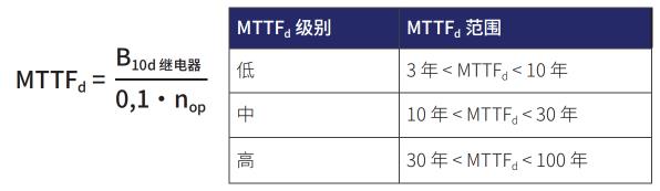

      备注:根据设计,这些弹簧制动器没有自己的PL或PFH值,必须通过可靠性参数B10d计算。
