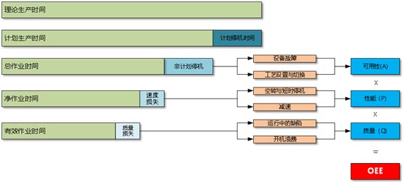

      对于生产企业而言,OEE是一个核心指标,在《改变世界的机器》中对于精益生产的描述有句话说“世界级的工厂OEE要达到85%”,关于OEE,用图2简单说明。
      图2-OEE的计算
      如果用比较直白的话来描述为什么OEE重要,假设用户投资了1亿在一个产线上,那么OEE是85%意味着它85%的时间在帮他赚钱(生产出合格的产品、稳定的满负载运行),而另外15%的时间则在给你浪费(故障、空转、开机浪费、运行中的不良品等),在机器的六大浪费里就包括了开机、工艺切换、非计划停机、生产中的故障等环节,那么,OEE是衡量您机器的关键指标,也是您的机器赢得竞争的关键。
      mappOEE则是将机器的生产品质参数(如不良品统计)、有效运行时间、性能进行统计,然后进行计算,并直观的方式呈现给工厂的运营经理。在Automation Studio中您可以配置一个mappOEE模块,将相应数据变量与之对应,就可以形成OEE的统计,并以可视化的形式来显示在仪表盘上。

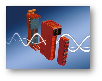

      ■能量的功率、无功功率、功率因素校正等信息,如图仅需配置1个X20的能源监测模块;
      图5--能源监测模块X20AP
      通过在系统中配置一个X20能源监测模块,如图4,就可以把变压器、动力系统的能源信号接入,并由mappEnergy模块对其进行数据的读取,即可呈现在机器的HMI,也可以被远程访问。

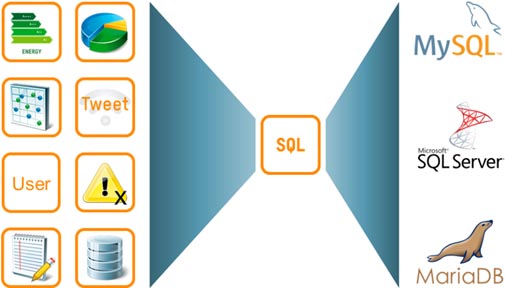

      mappSQL则是一个可以用于与各种工业数据库进行连接的模块,它可以配置如图8
      图8-mappSQL与数据库的连接
      mappSQL可以干哪些事?
      ■读取来自上位系统如MES/ERP的配方、任务与指令;
      ■可以为上位系统提供本地的参数读取;
      ■可以将mappTweet、mappAudit、mappData、mappRecipe这些与数字化系统实现数据交互。

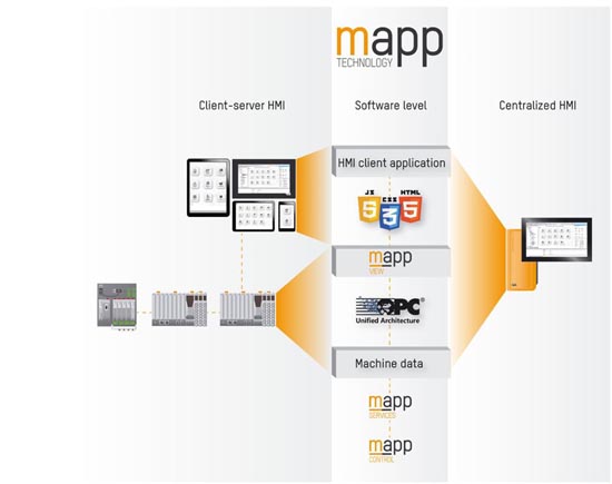

      数字化有一个显著的环节包括了“可视化”呈现问题,mappVIEW就是来实现这些问题的关键。关于这个点可以参考之前的文章-HMI设计的艺术与哲学思考一文,主要是从HMI设计的角度介绍了mappVIEW。
      图9-mappVIEW基于OPC UA的连接能力
      但mappVIEW还不止于HMI设计的精美与艺术感,因为更为重要的是mappVIEW本身还提供了一种更为简便的数字化访问能力。
      由于mappVIEW基于OPC UA的能力而开发(如图9所示),而OPC UA支持Http、WebService服务,包括JavaScript、HTML、CSS格式的客户端数据访问,这使得远程的IE、Chrome、Safari都可以访问机器上的数据,具有自适应屏幕的能力。
      如何实现这些mapp功能与系统的连接?
      当上面所讲的这些mapp功能在机器配置后,用于机器本地功能的开发,然后在Automation Studio中对这些变量建立与OPC UA Server的映射,这样,数据就会被写入到OPC UA server中,通过OPC UA Client进行访问,如图9所示。

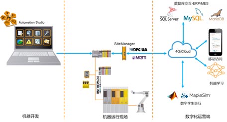

      图10-mapp实现数字化能力
      如图10所示,在Automation Studio针对机器“配置”mapp数据类模块,下载并运行在PLC上,各种mapp模块的参数可以被配置到OPC UA Server中,建立映射,也可以通过MQTT协议建立与云服务平台、边缘平台的连接,通过SiteManager提供安全性,机器的数据可以被融入并应用于以下工厂运营场景:
      (1)移动端的呈现、故障、生产状态参数发布,包括OEE,能源、设备状态、质量等客户关心的数据,并可以发布消息、邮件等方式提供报警;
      (2)数字孪生应用:返回机器的参数给设计端,或者对于企业的数字孪生应用提供动态数据的交互;
      (3)为ERP/MES的数据库提供上下行数据的交互,即可读取系统的指令与参数,也可以写入到数据库用于生产运营统计。
      (4)针对机器学习:用于各种参数寻优、缺陷识别、预测性维护等智能任务。
