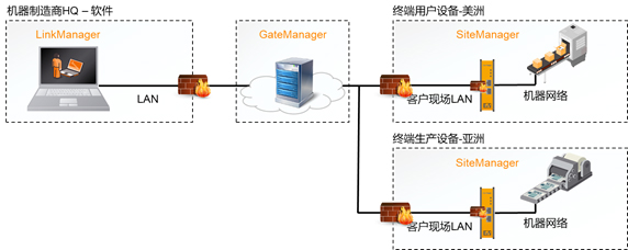

      图2是SRM的结构草图,简单给您讲讲,左边这个运行在您PC上的软件叫LinkManager,相当于一个客户端,中间那个GateManager是运行在云端的,它主要给你配置权限、建立您在远程的设备列表,并划分域,而最右边那个SiteManager是机器旁边一个橙色的盒子,用于硬件加密通道的建立。
      图2-就是这么简单的一个架构
      SRM的主要任务就是给您一个“安全、私密、高速简单的”远程桌面系统,让你在家里也可以访问远程机器来做远程诊断、维护工作。

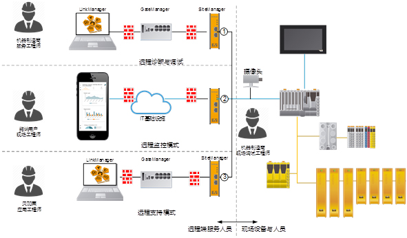

      安全远程服务的全景架构
      整个SRM的架构如图13所示,用了不同的方式可以对远程的设备进行连接。机器制造商、用户、贝加莱的工程师都可以以灵活方式来访问这个远端的机器(配置权限情况下)。
