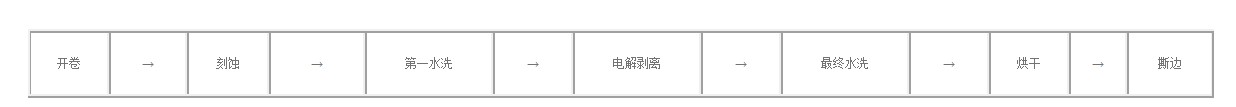

      表面有光致抗刻蚀剂的成卷钢带,在开卷部分被拉开,并送人刻蚀腔体。腔体刻蚀液为FeC13 , 与钢带的无光抗部分反应,形成槽孔。第一水洗的作用为停刻蚀,将荫罩表面的FeC13 均匀地完全去除。剥离部分用于剥离钢带表面的光抗,剥离液为NaOH 。最终水洗除去钢带表面的NaOH 和杂质。烘干部分烘干钢带表面的水分,防止生锈。之后钢带进人撕边机,撕去荫罩四周的废边。刻蚀生成的工艺过程如图1 所示。
      开卷 → 刻蚀 → 第一水洗 → 电解剥离 → 最终水洗 → 烘干 → 撕边
      图1 刻蚀生产线工艺过程

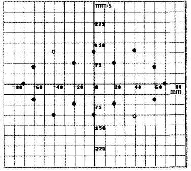

      在上位机,工作人员给定一条轨迹上的16 个点,如图2 所示,其中横轴为位置,纵轴为速度。12 台电机每台都有一条设定的曲线。PCC 除了完成对电机的起动、停止、运行等逻辑控制外,主要的功能就是控制电机按一定的轨迹运动,使得这个轨迹同时经过所设定的16 个点,并且保证电机运行的平稳。由于要求快速响应和高控制精度,摇摆部分使用同步伺服电机进行运动控制。之前使用东芝公司的PLC ,有摆动不平滑的问题,因此改用B&R 开发的高性能控制器PCC 。PCC 在控制器中使用嵌人式操作系统,且设备层网络采用实时以太网,可以实现非常高的实时控制要求。
                                                      图2 摇摆电机轨迹点设置

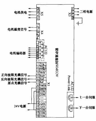

      图3 给出了一台电机的伺服控制器与共他硬件设备的连接图。电机控制器采用了B&R ACOPOS 伺服控制器。伺服控制器插人了Power Link 模块AC112 ,用于和前后两台伺服控制器相连;AC122 为旋转编码器模块,用于电机的速度与位置检测。ACOPOS 1090 本身提供了温度信号检
      测(T +、T 一),抱闸信号输出(B 一、B + ) 和其他控制信号。在现场,同时安装了三个光耦给定电机运行的正向极限位置、反向极限位置和原点位置。在运行前电机首先找到原点光耦所在位置定为O 位,然后根据设定曲线运行。而正、反向极限光耦信号起到了保护作用,当光耦给出信号时,伺服将给出极限故障信息并且停止运行。
       图3 伺服控制器与外围连线

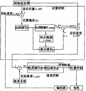

              2 . 2 ACOPOS 伺服控制方式
      ACOPOS 的伺服控制如图4 所示,大致可以分为四个部分:初始值处理、位置控制、速度控制、实际值检测。在初始处理时,根据给定的位置及最大允许速度和最大允许加速度,给出一个理想的定位过程,即得出加速、恒速、减速段,不同位置时的速度也相应得到。位置控制主要有比例调节、比例调节限制p _ max 、积分限制i _ max 和积分调节。比例调节后的值为k* △s ,若k* △s > p _ max ,则v_ p ﹦P _ max ;若k* △s ﹤﹣p _ max ,则v _ P = ﹣p _max 。同理i _max 用干限制积分调节值,v _i 。速度调节为一般的PI调节得到控制电流值送入矢量控制器,对电机进行控制。而电机的实际位置通过编码器得到。
                                                      图4 伺服控制框图

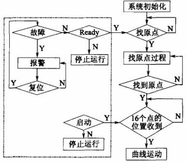

      3.2.3 程序设计
      程序如图5 所示,主要分为两块:一块为总的逻辑控制部分,由梯形图完成;另一块为运动控制部分,通过C 语言完成。
      找原点时,电机统一向正向运行,若收到原点信号就停下,定为O 位;若收到正向极限信号就停下然后反方向运行,找到原点信号,定为0位。曲线运动为一个子程序,点与点之间做匀加速运动,通过位置的判断,对虚轴进行加速度的切换。
      4 设计结果
      利用B&R 的PCC 的PVI 完成了与上位机的通信。利用梯形图进行逻辑控制启动、停止、故障等。而高级语言C ,则实现了曲线的运用。并且在曲线运动过程中,实时地将速度与位置信号传给上位机,方便实时地观测和调整曲线。
                                                                             图5 程序流程图
