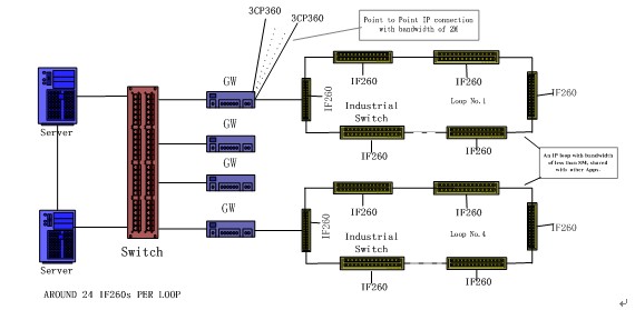

      1.  网络结构与应用方法
      本系统中应用了CP360和IF260两种PCC,其中的CP360用在监控对象较多的车站节点,并通过MOXA公司的串口服务器进行RS232接口扩展;所有的IF260均通过交换机接入到铁路沿线的8M带宽的传输环(如下图所示)。所有PCC通过GATEWAY接入中心的RUNTIME SERVER。
      所有被监控设备和传感器均通过PCC接入监控系统。

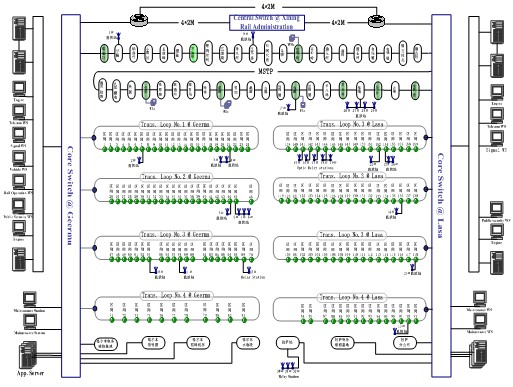

      1.2 系统结构
      整个系统设两级管理中心:西宁负责全线系统的管理;本地在线路两端设维护管理中心,管辖范围以唐古拉山为界。系统网络结构如下图所示:
