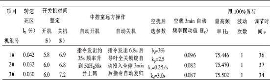

      象山水电厂三台机的YDT-3000 调速器在改造工作完成之后,都进行了全面的静、动态性能验收试验,其性能指标均达到国家标准的要求。现将三台PCC微机调速器的主要试验结果摘录整理如下表:
      说明:在甩负荷试验中由于受压力上升的限制而未能把接力器关闭时间调快,因此机组转速上升略偏高(仍满足调保计算要求)。
      三台机组的调速器经过全面的静、动态性能试验之后又分别进行了七十二小时负载运行试验均未见异常,三台机中得3#机PCC 微机调速器于2001 年10 月18日,1#、2# 机PCC 微机调速器分别于2002 年6 月和7月16日都陆续投入商业运行。
      由于负荷调度的需要,象山水电厂三台机组的起、停机操作都比较频繁,但三台PCC 微机调速器均能经受住考验,正确可靠地工作,未见出现故障,其运行稳定性和可靠性令人满意。另外,由于取消了原来的“控制套”式电液转换器减少调速器的耗油量,使调速器油泵的启动间隔时间由原来的15~20分钟延长至90~110 分钟,启动次数明显减少,这对延长“油泵—电动机”及其控制设备的寿命和减少厂用电的消耗都带来好处。
