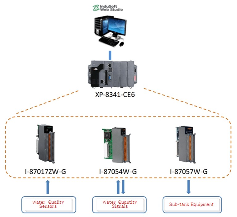

      通过泓格I/O模块进行数据采集,例如: I-87017ZW-G 模拟输入模块主要抓取水质传感器的4 至20 mA信号;I-87054W-G数字I/O模块则是监控现场水量信号; I-87057W-G数字输出模块控制沉淀井分池设备。
      将数据传送至可程序自动化控制器XP-8341-CE6,进行水质与水量的数据传送及运算,而泓格PAC可以外接I/O扩充单元,以此协助PAC传送数据,因此能将所有不同类型的I/O模块所传回的数据,通过一个控制器做计算。最后把水资源数据回传到组态软件Indusoft,进行可视化数据分析与管理,提供管理人员执行远程监控作业,这就是泓格所提供的水资源监控解决方案,在中国台湾新山净水厂的实际应用案例。

      ● 水质监测
      水质传感器主要针对总菌落数、臭度、浊度、色度、总硬度、pH 值、亚硝酸盐氮、氟盐等数值进行感测,同时将这些数值数据以模拟信号(4-20 mA),通过 I-87017ZW-G传送数据至自动化控制器XP-8341-CE6,XP-8341-CE6则会与水质系统做数据交换与运算,当水质出现异常情形,就会回报给主机端,让管理人员及时进行处理。
      ● 水量监测
      I/O模块I-87054W-G负责控制水量, 作为阀门的开关控制模块,并且定时回传数据给自动化控制器XP-8341-CE6,如果水量状况或是阀门功能出现异常情形,XP-8341-CE6就会回报给主机端,让管理人员及时进行处理。
      ● 沉淀井分池设备控制
      净水厂会将原水加入混凝剂,并且经由快速流动使其形成胶凝作用,让混凝剂吸附原水中的悬浮颗粒,之后再通过逐渐变慢的搅拌速度,让胶凝作用所形成的颗粒逐渐结合。而此时带着这些较大的固体颗粒的原水就会来到沉淀井,沉淀井的功用就是让原水在此滞留,并使固体颗粒于此沉淀,达成分离水中悬浮粒子的效果。由于沉淀井水容量有限,需要分井沉淀,这时就需要DO模块I-87057W-G来控制。当一井的总水量临界点时,I-87057W-G会进行分水井处理,让接下来的原水流向下一个水井。
