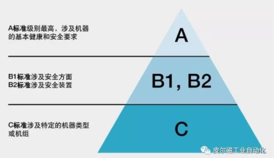

      A/B/C三类标准
      世界各国,尤其是工业发达国家,都形成了较严格而完备的法规。我国的机械安全标准体系,采用了国际标准的划分方法,分为A,B,C三类。

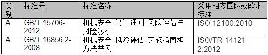

      A类标准:

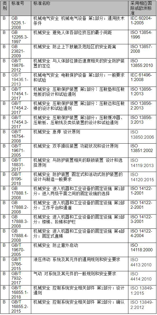

      B类标准:

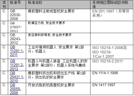

      C类标准:
