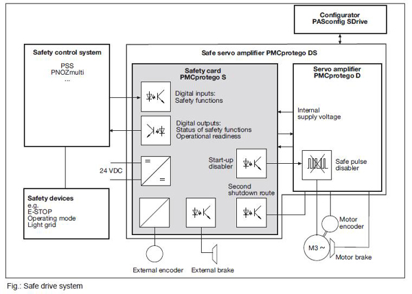

      基于运动控制的安全性要求,皮尔磁的PMCprotego DS系列的伺服驱动器集成伺服的安全功能,可以在各种异常状态下,及时进行反馈,并进一步控制电动机的停止、转速和位置,实现安全驱动的要求。
      STO、SS1和SBC作为驱动的基本功能被直接集成嵌入到驱动控制器内部,由驱动控制器直接控制电动机实现安全功能。
      而SS2、SLS、SLA、SLP、SOS、SDI等安全功能可以被抽象成安全逻辑,再将其集成到驱动器中,通过在电动机运行过程中,对机器运行的状态监测,将各个安全功能对应的的安全信号和相关数据周期性地反馈给安全集成系统,最终通过驱动器内置的安全集成功能(STO,SSI和SBC)进行控制,实现功能安全。
