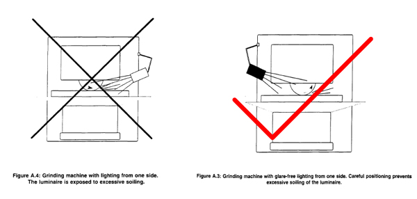

      ●灯具选择时应符合GB7000,安装时,应当提供工作需要的照明,并且避免对工作的干扰和对操作的危害;尽可能减少灯具及光源表面的灰尘积累;并方便维修保养。如在下图所示的砂轮机的例子中,正确的灯具安装位置,就能有效防止飞溅的颗粒对灯具产生的影响。
