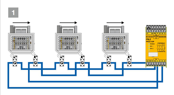

      1. 三个安全门传感器串联到一个评估设备上,初始状态所有安全门都在关闭状态,继电器输出为"on",机器开始运行。

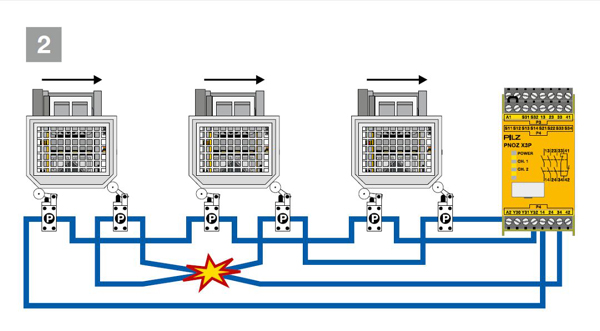

      2. 左侧的安全门与N/C触点的开关线路发生短路,此时,故障不会被检测到,机器继续运行。

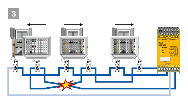

      3. 左侧的安全门被打开,向继电器发出信号。在信号的切换比较期间,继电器发现了信号不一致,切换到故障状态:安全门关闭,机器无法重新启动。
      4. 如果最右侧的安全门被打开,继电器检测到条件正常,故障状态被重置,安全门依次关闭,机器准备就绪处于可启动状态。但是短路的故障依然存在。
      以上描述的是安全电路中无法检测的故障,专业术语叫故障屏蔽。此时,如果安全电路中故障增多,整个安全门系统就会失效。
