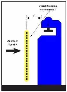

    根据标准ISO 13855(机械安全——与人体部位接近速度相关的防护装置的安装位置):
    最近距离S= (K ×T ) + C
    其中:
    S:最近距离(单位:mm)
    K:人体部位的接近速度(单位:mm/s)
    T:整个系统的停止时间(单位:s)
    C:额外距离(单位:mm)
    (简而言之,就是距离=速度X时间,再考虑个额外距离C。有没有一种深入浅出的感觉?)
    如图所示:
    系统的停止时间T需要将光幕的响应时间和设备的停止时间叠加,而接近速度K和额外距离C是多少呢?
    标准ISO 13855给出了答案,小编进行了整理,如下表格所示(可点击放大图片)
    不同分辨率的光栅以及多光束的光栅,K和C的值或算法也会不同。

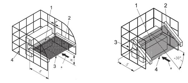

    其实以上算法只适合垂直安装方式的光栅,而且是人员的身体部位没有机会越过光栅的情况。假如光栅是水平安装或者倾斜安装的呢?如下图:
    又或者人员的身体部位有机会先越过光栅,如下图:
    在上述的这些情况下,安全距离的算法是会有些改变的,因为篇幅原因,这边就先卖个关子,坚定不移地贯彻“浅谈”的指导思想。
