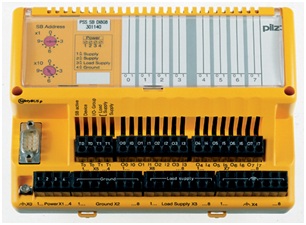

  • 自1999年SafetyBUS p安全现场总线诞生以来,该技术已在全球各地多个行业得到了广泛的应用,例如汽车、钢铁、造纸、半导体、金属加工、水处理、能源、物流、化工等。 SafetyBUS p紧凑型安全远程I/O站点—PSS SB DIO在上述行业中使用的数量非常多,由于电子半导体元器件的更新换代以及产品系列自身技术的更新需求,PSS SB DIO系列产品自2015年起陆续开始停产,涉及PSS SB DI16, PSS SB DI8O8及PSS SB DI8OZ 4相关型号。使得很多最终用户烦心于如上3种型号产品备品备件的采购,担心设备随时可能因为某个硬件故障而导致停机。
    图1. PSS SB DIO模块

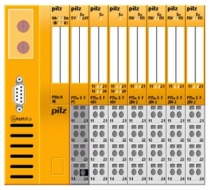

        其实早在2005年Pilz公司就推出了模块化的远程I/O站点—PSSuniversal,其可完美替换PSS SB DIO系列产品。由于是模块化的硬件设计理念,PSSuniversal远程I/O站点可以根据实际使用情况对I/O点的数量进行配置,非常灵活自由。例如替换PSS SB DI16模块,则只需要选择1块PSSu H SB接口模块、1块PSSu E F PS电源模块、4块PSSu E F 4DI安全数字量输入模块和相应接线端子即可。新站点--PSSuniversal的高度尺寸和PSS SB DI16模块相同,宽度尺寸比PSS SB DI16模块窄,完全不用担心替换过程所带来的电柜空间问题。
    图2. PSSuniversal模块

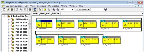

        硬件上的更换相对容易进行操作和完成,那么更换成新的硬件后,软件程序部分是否需要进行变更呢?答案是肯定的,但是只需要修改软件程序中的安全总线拓扑图配置即可完成,无需修改任何的代码逻辑部分。
    图3. SafetyBUS p总线拓扑图
