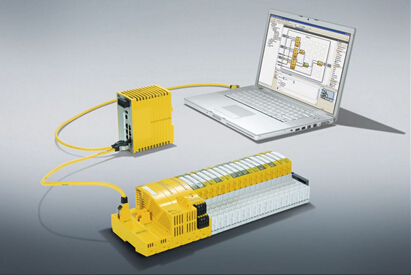

      皮尔磁的PSS 4000自动化系统便于创建覆盖同等范围的自动化和安全性相关任务的自动化解决方案,同时仍然具备易操作性。PSS 4000的核心理念是将标准自动化与安全性相融合。将程序分布到不同控制系统时通常会增加复杂性,而使用PSS 4000可避免受到这种困扰并获得分散控制结构的优势。简化操作的同时加强了模块化和可重用性。
      统一分配控制功能
      传统自动化使用独立、集中控制系统监控工厂或机器并处理所有信号,而PSS 4000可统一分配控制功能。流程或控制数据、故障安全数据和诊断信息可通过安全、实时以太网协议SafetyNET p 实现交换与同步。因此,在处理各程序段时控制功能没有什么区别。与集中控制系统不同,在一个集中式项目中用户可以实时分配一个用户程序。可通过PAS4000软件工具的集中化项目来配置、编程和诊断所有网络用户,实现整个项目的简单化且规范化。
      具体来说,PSS 4000自动化系统包含软硬件构件,如实时以太网SafetyNET p和针对不同领域的各种程控编辑器以及它们的面向应用的功能块。

      硬件包含各种性能等级的控制系统。PSSuniversal PLC控制系统是PSS 4000自动化系统的“全能型控制器”,适合大型分散式工程,如用于生产线或过程行业,另外也适合过闸系统或装载系统等特殊应用。它们作为可程控逻辑控制器,结合其他组件共同提供新型解决方案。因此,安全记录并监控位置和速度成为可能。
      PSSuniversal multi控制系统在系统网络中可作为小型控制系统与PSSuniversal PLC或PSSuniversal I/O配合使用或独立装置。由于属于开放式控制系统,因此可用在现有的自动化结构中。PSSuniversal multi适合独立机器或小型互联工厂。
      第三设备级PSSuniversal I/O用于分散联网并现场传输安全相关和非相关信号。外围设备模块间微小的间隔尺寸可以低成本满足I/O需求的应用,同时具备高度灵活性。无论性能等级如何,都可通过SafetyNET p实时连接所有用户。
