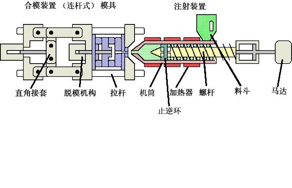

  • 注塑机械具有能一次成型外型复杂、尺寸精确或带有金属嵌件的质地密致的塑料制品,被广泛应用于国防、机电、汽车、交通运输、建材、包装、农业、文教卫生及人们日常生活各个领域。注塑机械的工作原理与打针用的注射器相似,它是借助螺杆(或柱塞)的推力,将已塑化好的熔融状态(即粘流态)的塑料注射入闭合好的模腔内,经固化定型后取得制品的工艺过程。注射成型是一个循环的过程,每一周期主要包括:定量加料熔融塑化施压注射充模冷却启模取件。取出塑件后又再闭模,进行下一个循环。一般注塑机包括注射装置、合模装置、液压系统和电气控制系统等部分。

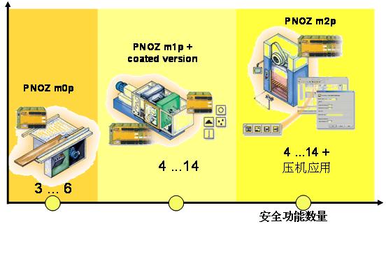

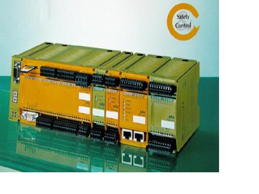

    对于这样一种安全功能介于414个之间的应用,Pilz专门开发了模块化的安全继电器PNOZmulti用以控制诸多不同的安全功能。PNOZmulti 是一个多功能、可自由配置的模块化安全系统。与其他PNOZ安全继电器不同,PNOZmulti的安全电路可在个人电脑上使用图形配置工具轻松生成。PNOZmulti由一个PNOZ m01/2p基础模块和若干个扩展模块组成。基础模块可单独使用,包括20个可连接急停按钮、安全门、双手控制器等所有安全功能的输入点;42A容量的半导体安全输出;2个继电器安全输出;一个辅助非安全输出以及4个测试脉冲输出。可以使用扩展模块来达到增加输入输出点、速度监视、现场总线连接的功能。通过基础模块上的RS232接口可以直接向PNOZmulti写入程序,或使用读卡器向SIM智能卡写入程序后插入PNOZmulti运行。
    PNOZmulti有以下特点:
    1.            模块化的结构,使用灵活
    PNOZmulti已经有了3个版本的基础模块,PNOZm0pPNOZm1pPNOZm2pPNOZm0p不可扩展输入输出模块,但可以扩展通讯模块;PNOZm1p可以扩展输入输出模块和通讯模块;PNOZm2p是专为压机开发的基础模块。对于小型注塑机械,可以使用PNOZm0p进行安全功能的控制。对于中大型、特别是带有模式选择或者钥匙锁功能的注塑机械,则可以采用PNOZm1p加上输入输出扩展模块的结构进行控制。

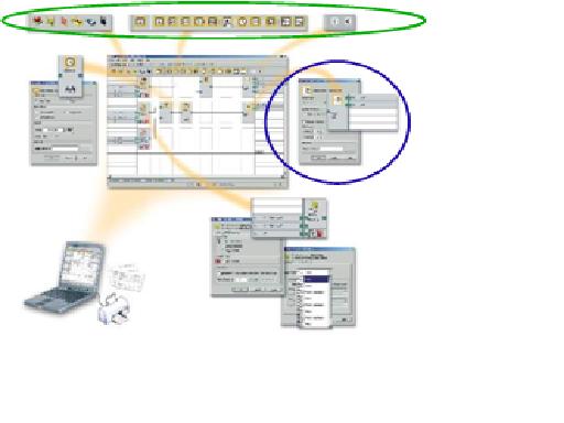

    2.    可编程,操作简单易懂,无需特殊的编程知识
    PNOZmulti 采用图形配置工具PNOZmulti Configurator 进行编程,从而达到多配置而少配线。PNOZmulti Configurator有多种语言版本,包括有中文德语, 英语, 西班牙语, 法语, 意大利语, 日语。通过PNOZmutli Configurator,只需要使用鼠标拖拉,就可以迅速完成一个安全电路,缩短了设计和开发周期。每一个基础模块需要使用一块SIM卡,用于存放程序。可以通过两种方式将程序下载至基础模块。可以通过读卡器,将程序下载至SIM卡;可以通过串行电缆和基础模块上的RS232串口,将程序下载至基础模块。如需要进行功能扩展,则可以在程序内部进行更新,而无需硬接线上的繁琐更改。
