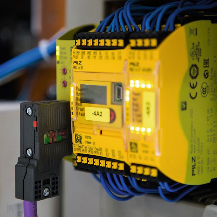

  •   小型可配置安全控制器PNOZmulti2系列凭借安全功能多、安全性能高、扩展能力强的特点,广泛应用于各类工业设备中,深受用户青睐。
      在实际应用中,一条产线一般由多台设备组成,每台设备安全信号的数量较多,设备之间需要进行数据交换。当出现安全信号的变化时,相互之间还需要互联互锁,因此PNOZmulti2不仅要能够满足设备自身的安全功能控制,还需要同时通过安全通讯模块,进行安全信号的传递,才能既保证安全功能的准确有效又满足设备运行的安全等级要求。
      今天,让我们走近PNOZmulti2系列中的两款安全通讯模块——PNOZ m  EF SafetyNET和PNOZm EF MultiLink,看看它们是如何在不同的工业场景中各显神通,为设备的安全互联互锁保驾护航。

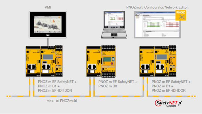

      PNOZ m EF SafetyNET基于以太网通讯的 “速度派”
      PNOZm EF SafetyNET是一款基于以太网通讯技术的模块,它的优势在于强大的通讯能力和超快的通讯速度。它能够实现128个安全输入和32个安全输出点的通讯,其中32个安全输出点可以实现RTFL(实时框架线路)的通讯,通讯速度可以达到微秒级别。这意味着,在需要快速响应的场景中,PNOZ m EF SafetyNET有很好的应用前景,比如汽车生产线上的高速冲压设备,当检测到人员误入危险区域时,PNOZ m EF SafetyNET能够在瞬间传递安全信号,及时停止设备运行,有效保障人员安全。
      然而,这个 “速度派” 也有一些限制。一个站点只能扩展一个通讯模块,最多可以实现16个站点之间的安全通讯。而且,由于是基于以太网通讯,其站点间的通讯距离被限制在100米以内,RTFL方式的通讯,无法借助光纤和光电转换器的方式进行远距离通讯,若网络中任何一个站点出现丢失或断网的情况,整个通讯网络将会停止运行,这在一些对网络稳定性要求极高的场景中,可能会成为一个潜在的风险点。

      精准定位,各有各的精彩
      对于站点数量在1 - 4个且需要长距离信号传输的场景,推荐使用PNOZ m EF MultiLink模块。它能很好地满足长距离通讯需求,并且点对点的连接方式便于问题排查。
      当设备站点数量较多、安全通讯信号也较多时,PNOZ m EF SafetyNET模块则是更合适。尽管它在故障排查上相对繁琐,但其强大的通讯能力和高通讯速度能有效应对复杂站点间的通讯需求。
      PNOZm EF SafetyNET和PNOZm EF MultiLink这两款安全通讯模块各有千秋。在控制系统设计阶段,工程师们应充分考虑实际的站点数量、通讯距离、信号传输量以及兼容性等因素,合理选择适合的模块,以确保设备之间的安全互联互锁,实现高效、稳定且安全的工业生产。
