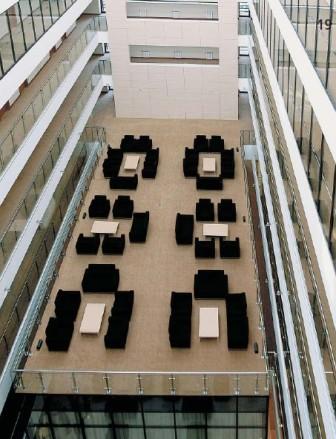

    建筑师“Samogorov 和Pastuschenko”(萨玛拉)设计的酒店中庭结构荣获国际“Under the Rooftop IX”建筑和室内设计大赛的“公共空间室内设计(Publicinterior)”组别一等奖

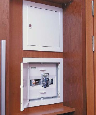

    酒店的每个楼层都有一个配有 CX1000 嵌入式 PC CX1000 和 CAN主站的控制柜。通过 CANopen,嵌入式PC 可控制总共 200 个“低成本型”LC5100总线耦合器

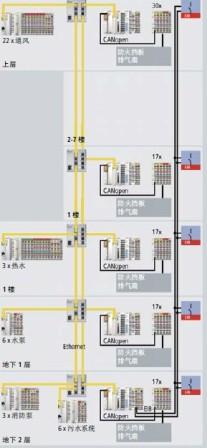

            基本上,酒店内所有 11 层楼所使用的控制技术都是相同的(见拓扑结构图)。每个楼层的控制系统都由带 Windows CE 操作系统的嵌入 式 PC CX1000 和从属的 CANopen 从站构成:17 或 30 个带 LC5100 总 线耦合器的 I/O 站点,监控防火挡板以及排烟系统的排气扇。每个 楼层都有一个用于手动激活排烟系统的手动开关。手动开关经由 EIB 总线系统通过 KL6301 与上位以太网总线系统相连。
            用于空调、供暖、通风、冷热水供应及废水处理的供电系统由 40 个 带 BC9100 以太网控制器的 I/O 站点控制。“该控制系统的最大优点 在于,在网络出现故障时,所有安全相关的功能都能继续保持。” Ivan Golubtsov 解释道。I/O 站点分布在上层、地下室层及供暖设备 室。
            每个楼层都有一个用于实现嵌入式 PC CX1000 和总线端子模块控制 器 BC9100 之间数据交换的交换机。交换机通过光纤电缆实现冗余连 接,这样可确保整个楼层 PC 间的通讯正常。
