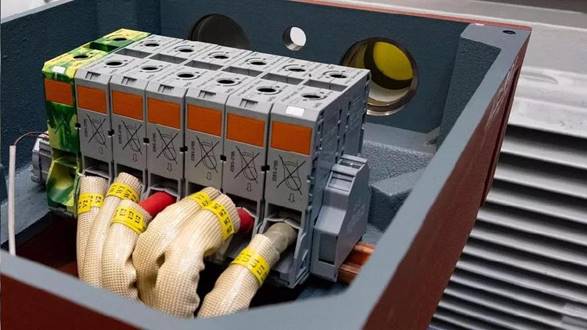

      VEM现在使用的是来自万可节省空间的轨装式接线端子,而不是标准螺栓接线板,即带有多达六个螺栓的星形连接或三相异步电机的三角形连接。
      Andreas Rudolph表示,追求这条创新道路的最初动机是看到万可TOPJOB S轨装式接线端子的扩展系列,包括带有推压键和操作杆的产品类型。例如,带有推压键的端子可以用任意工具拨动推压键即可打开,不需要专门的设备,不需要连接电缆接头或做其他准备就可以与导体接触。而该端子上的橙色按钮非常明显,操作更方便、更安全、更快捷。

      万可带有推压键的TOPJOB S产品组合可用于0.14到25mm2的额定截面。直插型连接技术为无套圈连接细导线扫清了道路。
      在Andreas Rudolph看来,这个技术特性在安装VEM电机时提供了额外的好处。
      “我只需要剥去那些导线外皮,把线插进去,就完成了。这一便捷性在前保护区的应用中,尤其值得注意。”
      在使用螺栓连接端子板的传统连接技术中,电缆凸耳必须卷曲到导线两端。然后,必须用螺母将其牢牢地拧紧,而螺母又必须用弹簧装置固定以防止反向旋转,这让整个过程变得极其复杂。此外,还要随时准备与电机尺寸相匹配的工具。

      如今,使用万可轨装式接线端子的VEM电机输出范围在4至45kW,导线额定面积为0.14至25mm2。对于超过25mm2的所有设备,万可也有适合严苛条件的285系列大电流轨装式接线端子以及防爆型号。
      目前在测试阶段:一个尺寸为315,500千瓦的电机,万可轨装式接线端子的连接横截面为185mm2。“电机越大,连接起来就越复杂,”设计师说。在这些截面上,无论是套圈还是电缆凸耳都不能手工卷曲。

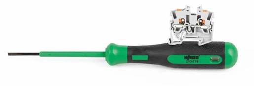

      2019年,万可推出了全新的TOPJOB S小型接线端子,额定横截面为1mm2,外形设计小巧,使得该产品可在紧凑的空间,例如电机和泵机的接线盒内方便的实现导线连接,十分轻松和快速。
      ●额定截面积0.14 … 1 (1.5) mm2,24 ... 16AWG
      ●额定电流13.5 (17.5) A
      ●额定电压500V IEC / 300V UL
      ●认证信息CCA、UL、CSA、IECEx、AEx
      此次推出的新型TOPJOB S小型接线端子分为带有操作孔和带有推压键两个系列,为客户提供了各种安装选项,充满了灵活性,可安装在15 × 5.5 mm DIN导轨上,也可安装在带有法兰或嵌入式安装脚的安装板上。
      万可新型TOPJOB S小型接线端子是TOPJOB S接线端子系列的最小版本,因此所有的TOPJOB S系列配件产品也都与该产品兼容。
