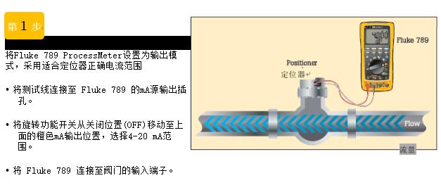

      第1步 将Fluke 789 ProcessMeter设置为输出模式,并连接至阀门

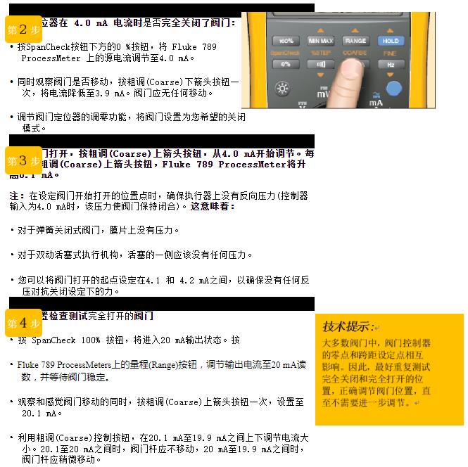

      第2步 测试阀门关闭
      第3步 测试阀门打开
      第4步 测试满开度位置

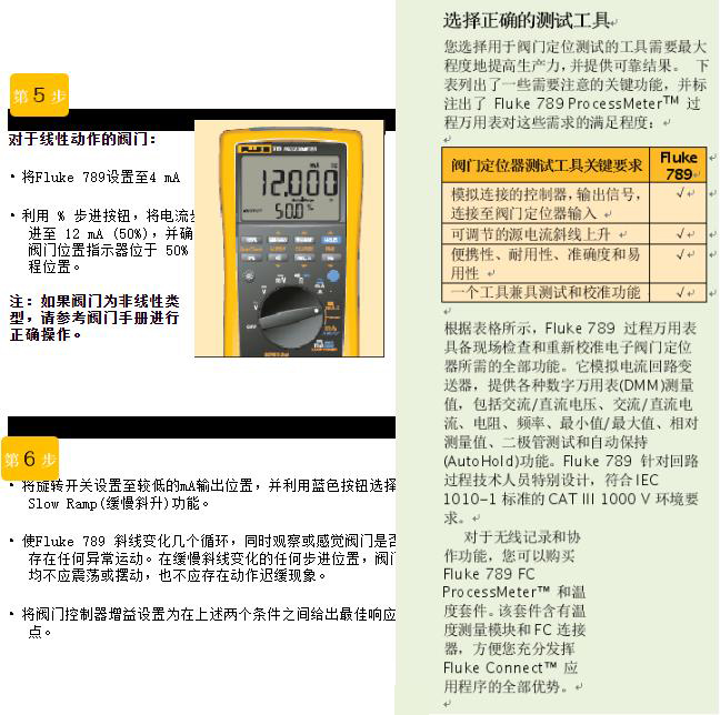

      第5步 测试线性度
      第6步 测试阀门是否工作顺畅
