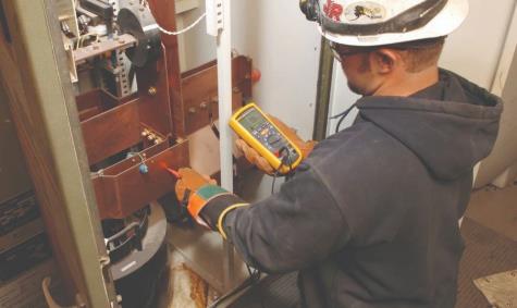

      1) 绝缘电阻该怎么接线?
      答:首先被测系统必须断电,将绝缘表的 绝缘测试电压端和COM端,分别接上被测物。
      以带绝缘层的导线测量为例,则一端接绝缘胶皮*,一端接金属线,让 测试仪-表笔-绝缘胶皮-金属线-表笔-测试仪,成为一个回路。
      [小技巧:*实际使用表笔接触绝缘胶皮时,建议先用铝箔等包裹绝缘胶皮,以免因为表笔接触面过小,遗漏故障点]

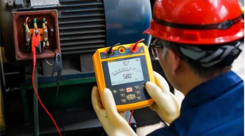

      2) 为什么输出电压总是跳动?
      答:绝缘电阻的基本原理可以类比一个典型的欧姆定律图:仪表有已知内阻,会输出恒定测试电压,同时检测电流。为了确保人身安全和设备安全,绝缘表设有限流保护。如果被测绝缘体电阻较低,或发生局部击穿,或分布电容较大,限流保护功能将起作用,此时会观察到电压的波动。绝缘表会根据实际的电压和电流计算绝缘电阻,测量结果仍可保持准确。
      [干货问题1:如果实际电压上不去,说明外部绝缘阻值太小。您应该选择更低的输出电压,来正确测量。]
      3) 高压测量安全吗?仪表没有接地,如何放电?
      答:福禄克绝缘表,全系标配放电电路,通过科学设计的内部负载,把测量结束后的电能回收到仪表内部消耗掉。保证使用者的安全。
