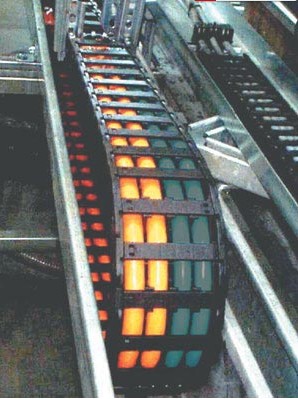

    易格斯测试
    作为拖链和特殊用途拖链电缆的制造商,易格斯尽量模拟真实使用环境对拖链和电缆进行测试。位于德国科隆的公司技术测试中心进行着各种系列、环境最恶劣的测试。目前我们的数据库已经有35组不同条件的测试结果。这些最新最全的数据为电缆的实际工作环境提供了珍贵、可靠的信息,也是公司产品研发的基础。拖链、电缆及配套系统的测试数据都会在易格斯提供的功能质保单上详细描述。

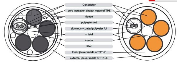

    测试, 测试, 不停地测试!伺服电缆结构
    测试的目的是为了证实: 用于屏蔽伺服电缆时, 与价格低的绞织填充物比较, 价格高的内护套更有利于起到防护功能。对于柔性屏蔽电缆, 采用内护套使其屏蔽层与复合芯线分离。一方面是为了获得更圆截面的编织层, 另一方面是防止铜芯、屏蔽层的分离。这样完成包裹复合芯线的甲胄式内护套, 这样的内护套更复杂更昂贵。在跟着的弯曲过程中, 复合芯线必须随着内护套运动而不会自己运动, 相对于这种方式, 羊毛绞织物会在弯曲点和弯曲方向相对运动。
    样品B:用羊毛绞织物填充电缆样品 4x10+(2x1.0) C
    样品A:采用易格斯内护套的电缆 CF27.100.10.02.01.D
    甲胄式内护套与羊毛填充绞织物的比较
    这里的伺服电缆是一种高柔性的带屏蔽的双绞发电机连接电缆,在这里要强调的是不同截面的芯线有不同的弯曲半径,用于不同的编织物和不同的芯线排列方式,因而有不同的生产方法。

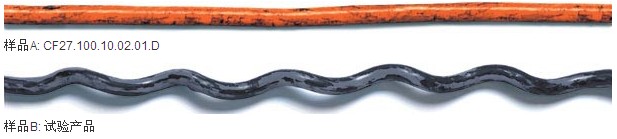

    样品 A: CF27.100.10.02.01.D (igus?GmbH) (4x10 mm2) + (2x.0 mm2)
    样品 B: 试验产品 (4x10 mm2) + (2x1.0 mm2)
    两种电缆都是采用了同一种截面和绝缘材料。电缆A采用内护套,电缆B采用羊毛织物填充。试样B试验结果表明,在145,000往返运动后开始起旋。所谓起旋是指图B所示的弯曲变形。
    电缆B采用的填充物和芯线一样,都是聚乙烯,他们更容易受压缩或者受其它的影响,而电缆A的TPE材料的内护套和加强型弹性芯线,在弯曲过程中,电缆B的芯线可以自由滑动。芯线从复合编织结构分开并且相对与加强芯和内护套移动,这样周期性的重复弯曲就容易导致波状变形。
    评价
    尽管电缆A采用非常低的弯曲半径4.76,经过500万次的往返运动根本不会看到变形。相反,采用羊毛织物包裹的电缆B,在145,000次往返运动就发生起旋,因此从以上结果可以判断采用较好的内护套是物有所值的。
