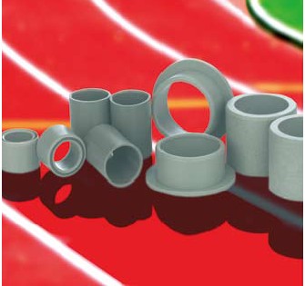

    iglidur B轴承是在高弹性且耐磨性又好的基础上研发的,它的主要作用是吸震和降低噪音。
    最好的减震性
    iglidur B适用场合:
    ?要求具有最好的减震性能
    ?降低噪音
    ?高弹性
    ?可能会要求有密封作用
    iglidur B滑动轴承是为了减震和降低噪音而设计的。
    表面压力
    iglidur B滑动轴承的抗压强度很低。然而,对于一种要应用在减震和降低噪音的场合这是这种材料一个很重要的性能。
    允许表面速度
    iglidur B滑动轴承能被用于速度达到0.7米/秒的场合。摩擦产生的热量会对允许表面速度有影响。
    温度
    iglidur B滑动轴承的运行温度可以达到100℃。当温度达到50℃时,轴承会变软,所以要加安全定位机构以防止轴承从基座孔中滑落。当温度达到70℃时耐磨性会急剧下降。
    摩擦与磨损
    在所有iglidur 材料中,iglidur B滑动轴承的耐磨性并不突出。如果载荷不是很高,那么可以保持良好的耐磨性。载荷增加会导致磨损急剧增大。
    轴材料
    iglidur B滑动轴承的耐磨受轴材料的影响不是很大。
    安装公差
    iglidur B滑动轴承与轴是h公差的标准配(推荐公差为h9)。当压入H7的基座孔后,轴承的内径会自动调整为E10公差。
    化学抗性
    iglidu B滑动轴承化学抗性不是很好。当有化学抗性要求时,需要考虑其它iglidur 材料。
    抗辐射性能
    iglidur B滑动轴承的抗辐射性为3x102Gy。
    抗UV性能
    iglidur B滑动轴承对UV射线没有抗性。
    真空
    iglidurB滑动轴承用在真空中会有一定的局限性。只有除湿以后的轴承才能被测试。
    导电性能
    iglidur? B滑动轴承具有电绝缘性。
    可用性
    iglidur B滑动轴承是按客户要求订单生产的。
