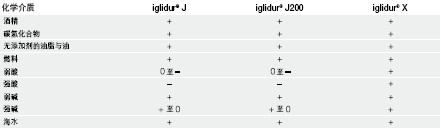

    化学抗性
    + 完全抵抗 0 有条件抵抗 - 不具抗性表3.1:iglidur? J, iglidur? J200, iglidur? X 的化学抗性表CAD文件和更多信息 www.igus.com.cn/cn/DryLin
