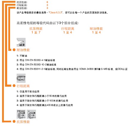

    基于这些测试,易格斯向您推荐等级系统"class",让您更轻松地根据要求从将近1000个产品型号中选出最合适的电缆。
    "class"(等级识别) 是一款快速简单的选型工具。
    "class"包括抗压性能,耐油性能和行程距离。
    等级越高,代表设计复杂度更高,材料性能越好。等级越低,表示在相同导电性能的条件下价格更实惠。
    易格斯最近扩大拖链和高柔性电缆测试实验室,面积达1,030平方米。新标准的产品和客户特定的拖链现在可以在70多个不同的测试项目中进行测试。
    为了使您能够更好地为您的设备选择合适的电缆,易格斯根据电缆的“抗压性能,耐油性能和行程距离”为所有高柔性电缆都划分了等级。等级数越大,表示电缆性能越高。
    例如:您需要一根具有高机械性能的电缆,同时,还要求符合DIN EN 50363-10-2耐油标准,以及可适用于架空应用和行程可达100米或以上的架空和滑行应用。
    请根据图片中的产品等级来进行选择(见左图):
    1: 柔性电缆
    2: 高柔性电缆
    3: 无特殊结构设计的电缆(如:编织层的绞合方式)
    4: 具有特殊结构设计的电缆,可持久运行于拖链内(运行条件为:中等负载,弯曲半径为7.5 x d起,速度小于3米/秒)
    5: 具有特殊结构设计的电缆,可持久运行于拖链内(运行条件为:高负载,弯曲半径为6.8 x d起,速度小于10米/秒)
    6: 具有特殊结构设计的电缆,可持久运行于拖链内(运行条件为:高负载,弯曲半径为5 x d起,速度小于10米/秒)
    7: 具有特殊结构设计的电缆,可持久运行于拖链内(运行条件为:高负载,极小弯曲半径:4 x d起,速度为10米/秒或更快,同时适用于室内和室外应用)
    根据以上规则,本目录中的产品等级: 最低等级为"Class 1.1.1",最高等级为"Class 7.4.4"
