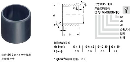

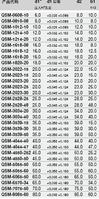

    iglidur? Q – 套筒,公制
    型号:

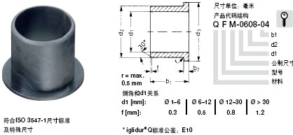

    iglidur? Q –法兰轴承,公制
    型号:

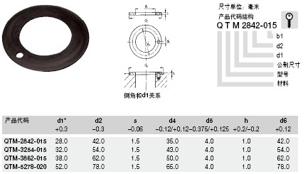

    iglidur? Q –端面轴承,公制

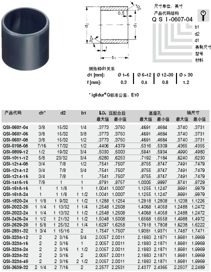

    iglidur? Q–套筒,英制

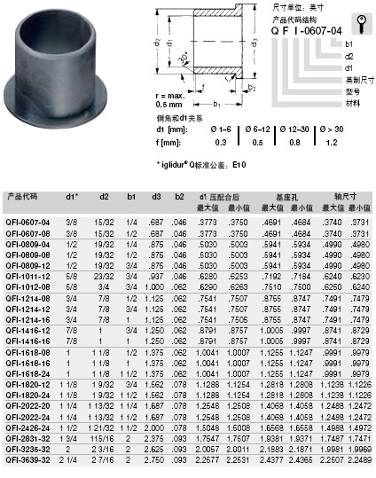

    iglidur? Q – 法兰轴承,英制
