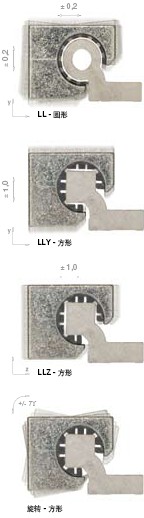

    DryLin? W –浮动式轴承更易于装配 - 仅仅适用于单轨系统
    DryLin? WQ易于装配-方形结构。浮动式轴承能够补偿平行轴的平行度为+/-1毫米。否则,必须花费大量人力来调整导轨间的平行度。
    尽管DryLin? WQ是一个常规导轨系统,但是它能在X轴上补偿角度位移产生的误差(+/-7度),这将有效地排除当滑动的平台产生变形而引起的压变力。
    浮动式轴承能够补偿平行轴的平行度达+/- 1毫米
    导轨系统的装配                                                               灵活的浮动式滑块

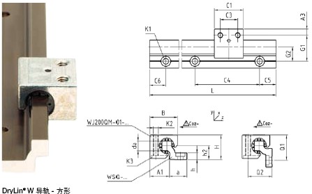

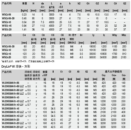

    1:DryLin? W导轨-方形 4种尺寸:6, 10, 16, 20毫米
    DryLin? W 导轨-方形的型号

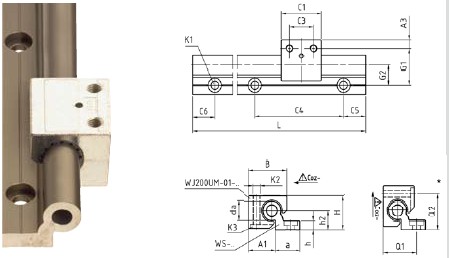

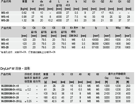

    2:DryLin? W – 单轨 - 圆形3种尺寸:10, 16, 20毫米
    DryLin? W – 单轨 的型号

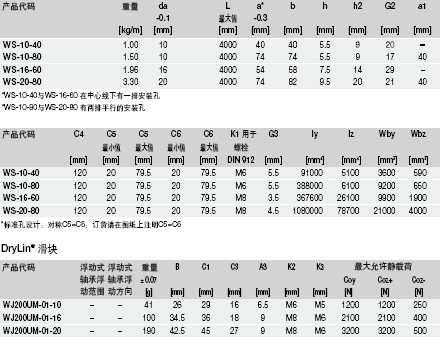

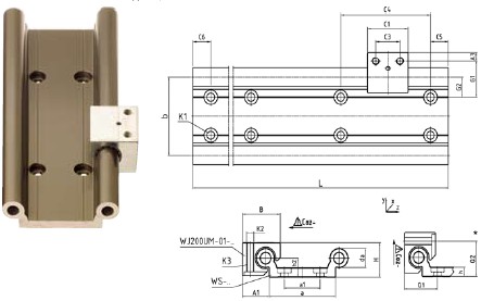

    3:DryLin? W – 双导轨3种尺寸:10, 16, 20毫米
    DryLin? W – 双导轨的型号
