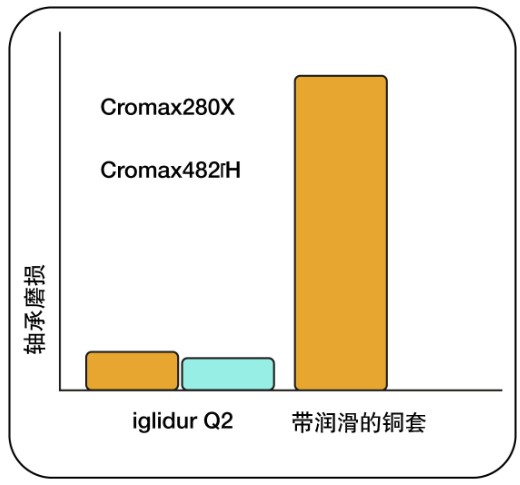

    在测试过程中“带润滑的黄铜衬套”造成轴的磨损非常严重。测试由于150,000次运行后抱死,最后不得不放弃。
    iglidur Q2 配合Ovalo公司的Cromax 轴,几乎不产生任何磨损。200,000次运行后没有任何磨损。

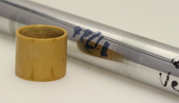

      我们得到的最佳配合使用的轴为来自Ovako 生产的镀铬轴。测试在30 MPa 的压力下进行。测试轴承为尺寸20mm长度20mm的型号。测试压力为12,000 N,相当于一辆1.2吨的汽车。回转角度为60度,运动频率为30次每分。
      以黄铜套作为参考对象。金属轴承在轴的接触面上会产生划痕,而 iglidur Q2 轴承则不会。与iglidur Q2 配合使用的轴没有产生明显的磨损,对于硬化的镀铬轴(Cromax 482IH)和非硬化的轴(Cromax 280X)都没有明显的差异。这种组合实现了非常高效和低成本的衬套/螺栓连接。
