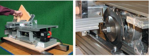

  • 边缘处理机
    manus? 2007
    一个适用于家具生产的新机械处理应用。 到现在为止,由于高技术成本,避免了家具复杂的棱角轮廓。 在制造过程中,在端面上突出的,厚的或锋利的边缘,往往会用刀来进行修整,随后由繁琐的手磨来进行磨圆。在新的处理过程中,修整和磨圆是由一种单个旋转工具来执行的。效果非常干净且能形成非常精准的切割面。
    为此,使用了drylin?直线导向系统。 手动移动进给滑块在一个更高的恒定摩擦力作用下,在所有位置中进行移动。 使用了该系统后,工件可抵抗垂直系统的压力而无需其它媒介物,并能安全地被固定。由于使用滚珠轴承具有低摩擦性,因此必需还要有一个综合的反作用力或者夹紧机构。
