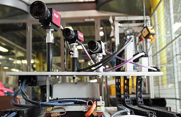

    所有易格斯电缆都在易格斯实验室中进行测试。但是对于这款电缆,我们根本没有测试条件。易格斯工程师只能选择了最保守的方式。
    不同工业照相机在600毫米的行程中都以2米/秒的速度,5米/秒2的加速度在移动。已使用于拖链的总线电缆正在持续运行中。

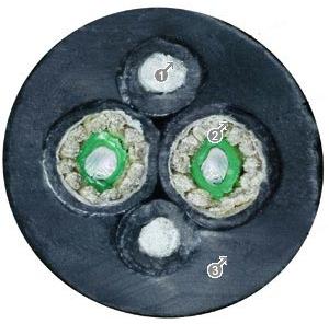

    易格斯高柔性光缆的横截面
    1. 绞合的去应力元件   2 .凝胶填充,防护光纤电缆    3. 甲胄式挤压成型,高耐磨损性能
    测试设计:
     10 米 CFBUS.055 FireWire (1394a)
    测试于拖链B10.015.125系列中, 与一台 FireWire 1394a连接,经过了六百多万次往返运动。
    10 米CFBUS.066 (USB 2.0)
    测试于拖链B10.015.100系列中,与一台USB 2.0 摄像机连接,经过了三百五十多万次往返运动。
    10米CFLG.2HG.MF. 50/125
    测试于拖链B10.015.075系列中,与一台带光纤连接器的FireWire 1394b摄像机连接,经过了三百多万次往返运动
    在经过了上述往返运动次数后,这么长的电缆在传输图像时,也不会出现任何失真现象。这些测试不是通过科学计算所得,而是与实际应用确切相关的。它证明了这种高速总线电缆的工业稳定性。
    这个测试还没有完成,目前正在测试中。
