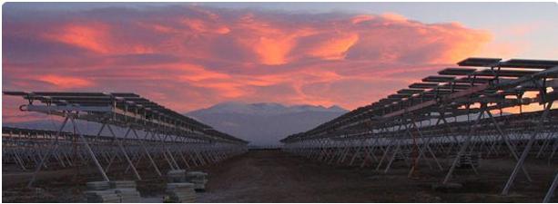

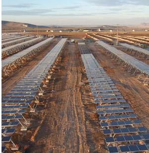

    西班牙:使用了SolarOptimus系统,在阳光充足的地区,太阳能工厂可获得30%以上的更多能量。

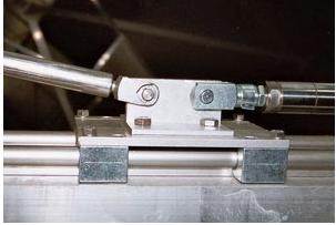

    在调节系统的动力上,Conergy 决定使用来自易格斯的DryLin? 直线滑动轴承。
    滑动轴承用于电动机缓解
    为缓解驱动装置,Conergy开发商提供了针对调节系统动力应用的滑动轴承。 这里也用到了来自易格斯的高性能工程塑料轴承:DryLin? 直线滑动轴承提供了精确的直线轴向导向。 由坚固的压铸锌制成的DryLin? W 轴承基座在稳定的轨道面上滑动;硬质阳极化铝(导轨)和iglidur? 滑块这对耐磨组合创造了不会产生“粘滞/滑移”效应的低摩擦运行的先决条件。 用于支撑滑块的固定台由易格斯根据Conergy开发商的要求加以适配。 沙和尘不能损坏这种直线轴承:在“雪铲作用”下它们被简单的推开而不会削弱其滑行性能。

    SolarOptimus追踪系统中的DryLin? W滑动轴承的侧视图。 用于支撑移动组件的固定台已根据Conergy的需要进行了特殊制造。

    期间,首个SolarOptimus系统已经在西班牙南部的数月使用中证明了自身的价值 - 所有的数据表明由天文学计算出的追踪所应获得的增量已经实现。在这个区域中,通过800个移动系统产生出的环保能源已经提供给了供应网。 而且,Conergy 已经在计划一些需要使用到大批追踪系统的其它项目。 Bernd Krabbe说:“我们已售出了总动力达13 MW的SolarOptimus系统。”
