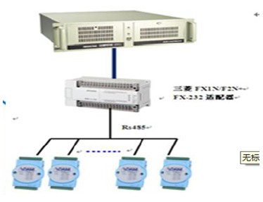

      系统构成
      系统由触摸屏、工控机、三菱PLC及研华温度采集模块ADAM-4018+。触摸屏作为人机交互的系统,可以设定、存取、显示工艺参数并且可以设定和显示温度;工控机作为上位主机,完成数据显示及存储,三菱PLC完成整个工艺流程和温度控制,而ADAM-4018+替代了原有PLC模拟量采集的部分,大大降低了成本。 每个玻璃钢化炉根据日常量的不同,测温点由70-300点不等,ADAM-4018+模块的数量10-40个不等,作为 PLC模拟量采集模块,负责各区温度采集。系统构成如图所示。
      ADAM-4018+是8路模拟量热电偶输入模块。分辨率为16位,热电偶类型为J、K、T、E、R、S、B可灵活设定。由于研华ADAM-4018+温度采集模块采用RS-485通讯方式,可远距离通讯,系统所有模块只需要用一条通讯线进行连接,具有高通讯速率,高采样分辨率,智能化、光电隔离、强抗干扰和双看门狗设计,使系统的可靠性增强,数据高速I/O成为可能,支持标准的MODBUS协议,可以和PLC进行无缝连接,软件开发非常简单。 系统可根据测量的温度点数任意增减模块数量,配置灵活,端子可插拔,采用导轨式安装,施工维护及其方便。
