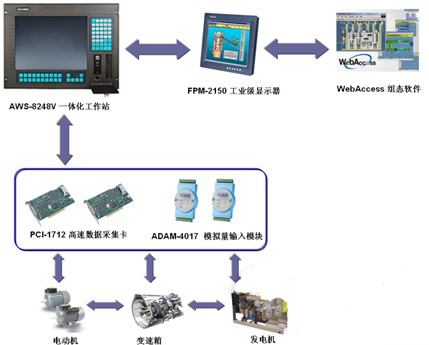

      系统架构图:
      系统描述:
      该系统采用研华一体化工作站AWS-8248,用于连接工业及显示器FPM-2150和数据采集卡PCI-1712,在实现显示的同时输出显示到中控室。PCI-1712用于输出控制参数,实现对变速箱的加载、换档等操作,同时读取变速箱运行参数:温度、转速、扭矩、噪音等,并借助于 WebAccess组态软件实现数据记录与实时监控,遇到故障后能够自动报警、自动分析。
