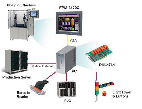

      系统架构图:
    系统架构图
      系统描述:
      新系统具备自动选择、追踪、记录等功能。研华提供了FPM-3120G-RAE作为人机界面(HMI),通过PCI-1761连接EMO、安全门开关、开/关按钮、指示灯、警铃和信号控制装置。每个研磨板具有唯一的条形码,经扫描发送到服务器,以验证进程的准确性。整个过程通过验证后系统会继续运行,如果研磨板尚未到达装料设备则会生成错误代码。
