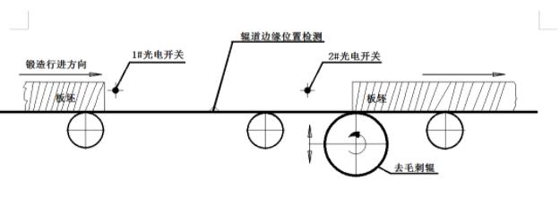

      三、去毛刺机工作原理
      板坯进入去毛刺机整个工作流程:板坯在经过火焰切割之后头部和尾部均产生毛刺,去毛刺机传动设备需在板坯整体通过去毛刺设备过程中,快递正转启动升至高频运行,去除头部毛刺,然后快速停机,立刻反向启动升至高频运行,去除尾部毛刺。如此往复运行。

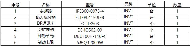

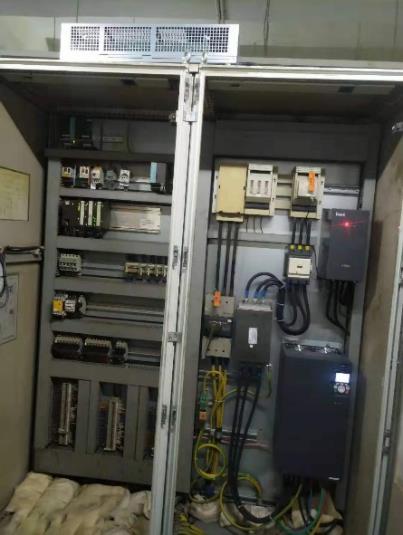

      五、英威腾方案
      基于客户的需求,英威腾推出IPE300替换国外变频器的方案。
      同时,英威腾IPE300完美匹配原先变频器端口接线,根据剖析海外变频器的参数设置以及逻辑功能图配置梳理端子功能配置。
      方案配置表
