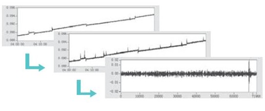

            在中国,原油泄漏的主要原因之一是人为,通常由偷油车造成。其特点是持续时间短、泄漏量较大,属于突发事故,对此,天津大学采用了负压力、流量联合等判断方法。他们使用LabVIEW 以及NI 采集卡平台不间断地采集压力、流量等参数,监视管道运行状况。但由于工业现场存在不可避免的电磁干扰、输油泵的振动等,因此采集到的信号序列附加了大量噪声,如何从噪声当中准确地提取出信号的特征点是定位的关键。
    基于LabVIEW 实现实时监测系统
            “首先,因为不同条件下的信号具有不同的特征,我们利用LabVIEW中丰富的信号处理函数对信号的特征作了深入的分析和预处理,使得系统能够针对不同的信号做出相应的处理。然后,我们采用Signal Processing 软件包里提供的小波分析的动态库来捕捉压力波变化的特征点,从而确定泄漏位置。由于管道全线长180 公里,我们采用电话网络实现数据通信,各个子站的数据都可以实时传到中心站,线路中断能够自动重新连接。主程序每一分钟调用一次泄漏判断子程序,该子程序综合运用负压波法、压力梯度法和流量差法分析采集到的工况数据,判断是否有泄漏发生。”
