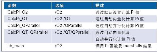

      应用中有4 个函数,均包含于独立源文件中。我们采用不同优化开关来编译每个源文件。如图1 所示。
      表1.应用中的函数
    表1

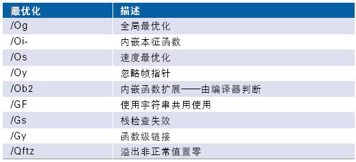

      测量首先以/O2选项创建应用,许多优化都是在这个层面上进行的。本文在此不讨论其细节问题。表2显示了/O2选项集成的各个优化设置。
      表2./O2 选项中集成的最优化列表
    ./O2 选项中集成的最优化列表

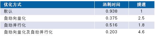

      不同开关的优化结果在表3 中列出。我们在双核PC 上运行,并通过默认优化(/O2)作为基准来计算提速。
      表3.不同优化方式下的速度提高
    不同优化方式下的速度提高
      在应用自动向量化时可达到2.5倍速,该优化专用于非多核处理器,可用于目前多数CPU。
      在应用自动并行化后可实现接近2 倍的提速。结合两种优化更可达到4.6 倍。
