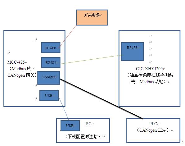

    油品污染度在线检测系统支持Modbus从站协议,通过ModbusCANopen网关MCC-425转成CANopen从站协议和PLC通讯(CANopen主站),实现PLC对油品污染度在线检测系统数据的实时采集和监控。

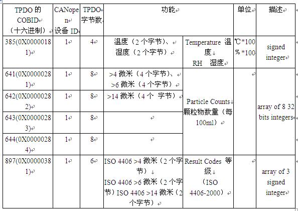

    ü  MCC-425CANopen端,CANopen从站地址为1、通讯波特率250K,采用Heartbeat协议、配置6PDO,数据对应关系如下表:
