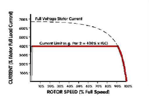

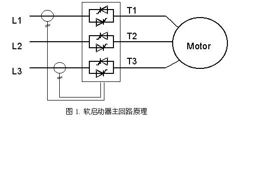

      电机启动器决定使用软启动器。软启动器的基本原理如图1所示,通过控制可控硅的导通角来控制输出电压。因此,软启动器从本质上是一种能够自动控制的降压启动器,由于能够任意调节输出电压,作电流闭环控制,因而比传统的降压启动方式(如串电阻启动,自耦变压器启动等)有更多优点。例如满载启动风机水泵等变转矩负载、实现电机软停止、应用于水泵能完全消除水锤效应等。

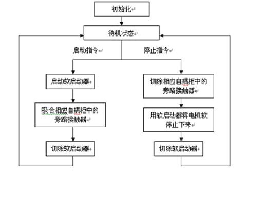

        目前,国内外的电机软启动器控制系统一般都采用1台软启动器配1台电机的控制方案,为了节省投资,经过多方论证,并且与上海津信变频器有限公司的技术专家一起进行了模拟试验,最终决定采用1台软启动器带多台电机的方案。同时,也为了最大限度地保障设备无故障连续运行,对原自耦启动柜进行了改造,保留原来自耦启动的全部功能,并且利用原自耦柜中的运行接触器,作为软启动器的旁路接触器,在软启动器启动完毕后将其旁路,以便软启动器可以继续控制其他的电机。软停止控制策略则正好相反,首先要将原自耦柜中的运行接触器断开,电机切换到由软启动器控制,然后启动软启动器的软停止功能,逐渐减小输出电压,将电机慢慢停下来,最后软启动器退出,等待接受下一个启动或停止操作。

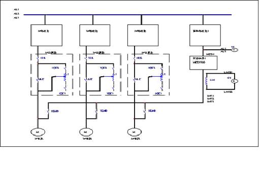

    2. 系统组成框图:
     图2为单路进线的主回路接线图

    4.  丹佛斯软启动器是真正的恒电流闭环控制,能以设定的启动电流值作最快速的启动,启动完成的逻辑判别也更合理。
        水泵电机型号为JS137-6280kW493A983rpm。泵站由两路高压进线供电,每路带3台电机。因此决定采用2300 kW软启动器(型号为MCD3300),每路电源接1台软启动器,每台软启动器负责3台电机的软启动和软停止。其启动控制原理请见图3,启动时完全为电流闭环控制,等到电机加速至额定转速时,电流也降至额定电流,可控硅完全开足,最后软启动器发出运行信号。

    四、程序设计
      采用ROCKWELL公司的RSLOGIX500编程软件,程序框图如下:
    4
