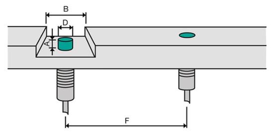

      第3位:安装情况
      电感式传感器,通过产生电磁场并利用磁场的变化来测量开关距离,以确定物体是否处于传感器的检测范围内。传感器周围的金属部件会削弱磁场,从而削弱传感器的感应范围。
      在有空间限制的情况下,您可以安装使用齐平式传感器,它的优势在于:它们具备更好的机械保护,并且比非齐平式安装传感器更不容易受到干扰。但由于传感器表面被金属包围,齐平式传感器的感应距离,约为非齐平式的60%左右。特殊的内部屏蔽减少了周围金属的横向影响,但这也会影响传感器的感应范围。
      ·      A = 2×感应距离
      ·      B = 3×直径
      ·      D =传感器直径
      ·      F =传感器之间的距离

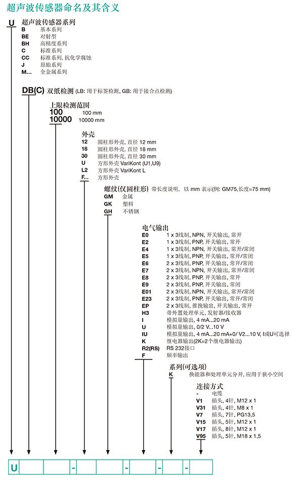

      型谱命名速览表
      接近开关型谱
      超声波产品型谱
