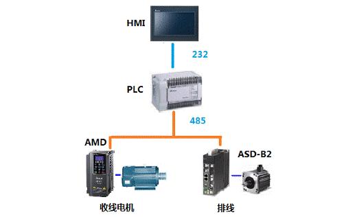

      根据当前国内市场主要采用的电气张力控制方式的恒定线速度机种,台达工程师经过对合股机的工作控制原理的深入研究,以及与客户工程师对工艺流程和工艺制造需求的了解,根据该设备的生产工艺和结构确定如下控制方式:
      控制分为两部分:一部分为合股机的定线速度。其控制原理为:首次按确定初始卷径,根据设定的速度计算出变频器的初始频率,而后根据卷径的增加逐步降低变频的速度,从而保证线速度恒定。第二部分为扁平电缆程序部分。控制原理:通过编码器计算出线轴的转速,再通过扁平电缆间距和比例关系计算出扁平电缆伺服电机的速度,从而正确设定扁平电缆。
      相对应的控制架构主要采用台达经典HMI  DOP-B07S411 7宽屏作为控制的窗口,PLC DVP40EH00T3为主控“大脑”,下面连接变频器 VFD055M43A和伺服驱动器 ASD-B2-0721-B、伺服电机 ECMA-C20807RS。控制构架图如下:
