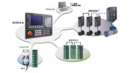

      3  系统架构
    图1 系统架构图
      目前NC300A架构主要是走DMCNET网络,REMOT IO也是采用通讯型,所以整台机台的配线相当简单。

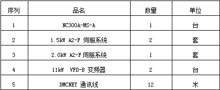

      表1 系统配置

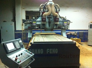

      图2 控制器在恶劣环境下正常工作
      终端客户使用环境,粉尘非常多,控制依旧能正常工作。
